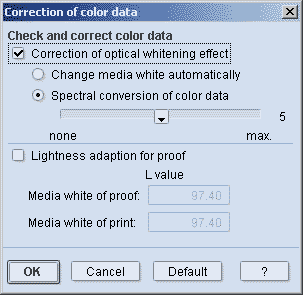

Коллеги, располагаю кулуарной информацией, что Гретаг категорически отказывается проливать свет на механизм компенсации отбеливтелей в бумаге. Ну, и ладно. Пойдем окольными путями.
Во-первых, теперь есть неплохая книжка Нильса Паулера об оптике бумаги;
Во-вторых, в аттаче скриншот Print Open 5 с данной фичей. Давайте прикинем, что имеется в виду Гейделем?
Какие мысли?
Алексей.

я прошлым летом обнаружил факт, который по-моему не является "общим знанием". PM вносит поправку на отбеливатель только в Perceptual LUT. Если кто включает опциию PM по коррекции, а затем пользуется (конечно) colorimetric RI, то можно сказать, он никак не компенсирует отбеливатель

Во-во: я так и думал. Они особые силы бросили на Perceptual. Что ж -- вполне оправданно...
Спасибо, коллега.

ИМХО: Надо рассматривать 2 подхода к коррекции спектра - амплитудный и частотный. Первый включается как ограничитель (у PM5 при 96% и выше). Со вторым сложней, надо знать какой конкретно обеливатель используется, т.е. его линию поглощения и соответственно, перенос спетра, а т.к. изначально не знаем - то используем ползунок для настройки :)
