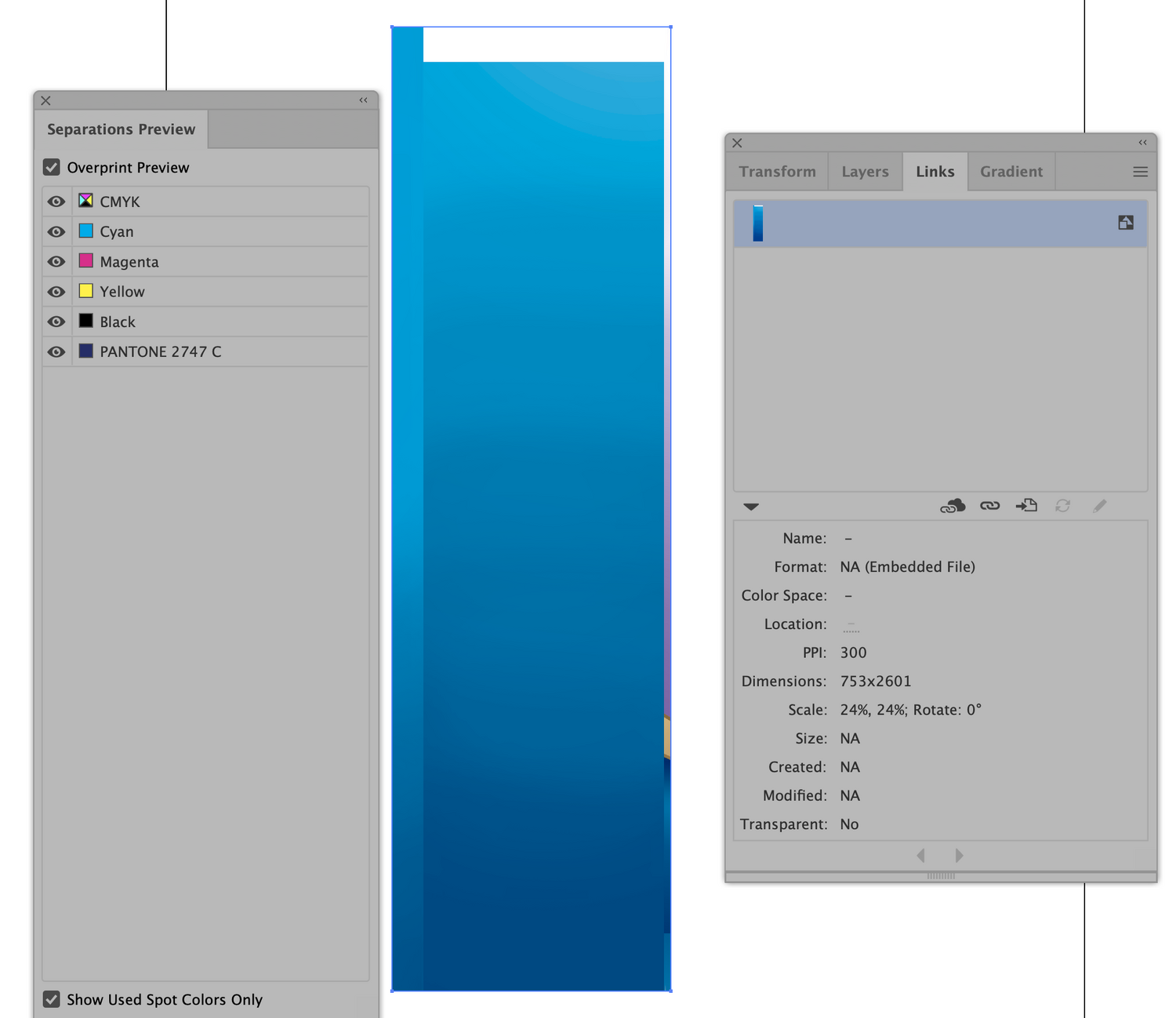

Любая картинка у меня так себя ведёт, ну вот хоть ЭТА
Так у вас там CMYK, который льется в 1 изображение (из CMYK каналов) и Альфа-канал, который идет как grayscale с присвоенным спотом и кладется в multiply в фотошопе.
При внедрении файла иллюстратор просто оставляет все как есть.
Насколько я знаю, любое внедрение растровых спотов в люстру это грейскейл, покрашенный плашечным цветом.
Поэтому вряд ли у вас получится сделать "одну картинку". Мухи отдельно, котлеты отдельно...

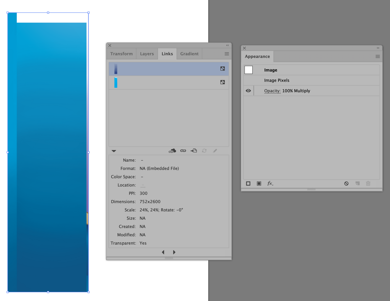

но почему я могу эти две картинки прямо в AI слить в одну ?
У вас получится там какой-то "mixed inks image", который корявый контейнер и с которым могут быть проблемы. Например, при попытке затащить его обратно в фотошоп или другой софт.

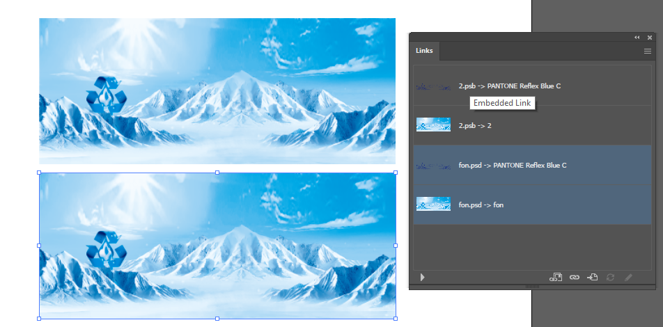

Сегодня появилось пару минут потренироваться как выполнить свою же задачу, вот такое решение само пришло:
сохраняем файл как Large Document Format (*.psb) и всё - втягивается как ОДИН файл.
Просьба проверить и дать обратную связь.
Реакции: Chiga
Да что psd что psb раскладывает одинаково
    307.5 КБ · Просм.: 102
Проверяйте ещё раз - по правой кнопке выбираем "crop image" и ок - внедряет как один объект !
