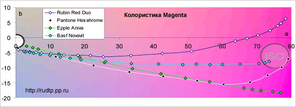

Загогулина - это изменение цветового тона (hue) в разбелке. В цвете есть два типа "загогулин". Первый (обычно его называют masstone-эффект) связан с законом Бира (Beer’s law или the Beer-Lambert law), если примитивно - увеличение концентрации приводит к цветовым сдвигам. Переложение закона к дисперсиям и подмена разбелки растрированием - см. Wandell (igors ссылки приводил недавно). Это фундаментальная вещь, ее не избежал никто, даже "устойчивый" офсет.

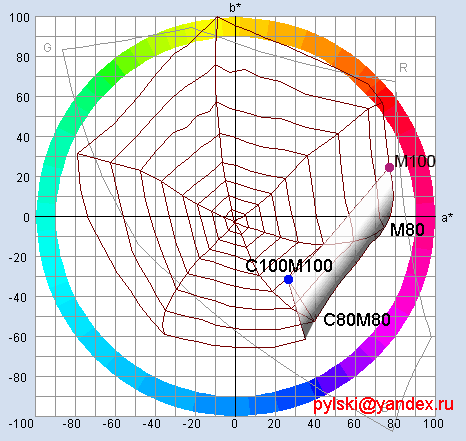

Нет. Исследуется не поверхность фигуры (поверхность вообще малоинтересна), а ее внутренности. Здесь важно понимать, что краски есть образующие в этой фигуре. Деформации в красках неизбежно приводят к искажениям внутри фигуры, ее плотность неоднородна.

Учить топологию в форуме пожалуй не станем. Лишь пару картинок - проекции образующих на плоскость ab. В первом аттаче показан masstone-эффект для некоторых красок. Хорошо видно изменение цветового тона в разбелке. Во втором аттаче - к чему это может привести. Прирост краски приводит к резкому снижению насыщенности (складка+инверсия).
