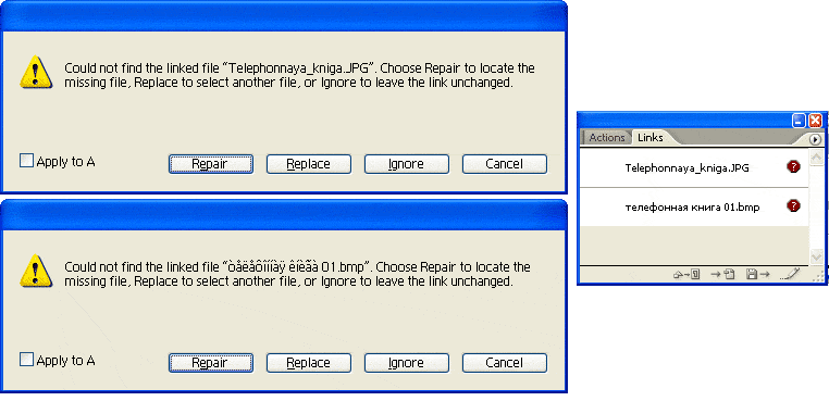

Поискал - не нашел ответа. Проблема такая: если при открытии документа не находится залинкованный файл (картинка в jpg), то Люстра пишет, примерно следующее: Could not find the linked file "zaplan~1.JPG"...
Юмора я тоже не понял. Название файла изображения было такое, скажем: zaplanirovannaya_vstrecha_kandidatov_02.jpg, а программа ищет zaplan~1.JPG То есть, может быть ищет правильное название, но сообщает и оставляет в имени линка - именно такое, досявое 8.3 формата короткое.
Но это не важно - даже несмотря на то, что понять какой именно файл из множества файлов по маске zaplanirovannaya_vstrecha_kandidatov* ей тут хочется - проблема в том, что при перемещении дизайна в ДРУГУЮ папку при наличии всех связанных с документом файлов - Люстра их НЕ находит!
С 8-кой таких проблем не было - перемещали сколько угодно и куда угодно, программа всегда четко искала связанные файлы в папке файла документа и все находила. Но ЦС просто заколебал этой своей тупкой.
Может быть это известный баг? Или что делать?
Ответ: Короткие имена файлов в линках
Это какой-то баг. Лично я с таким не встречался. Названия набранные латиницей вообще без проблем, кириллицей иногда не пишет (не знаю почему), но если даже не пишет, то в палитре всё в порядке. При перемещении ai-шного файла, если линки поместить в ту же папку, то вообще подхватывает без разговоров.
Думаю что нужно поставить апдейт.
Не показатель.
Я с этим периодически сталкиваюсь.
Причем на разных версиях, которые всегда с последними апдейтами.
Для десятки уже не помню, а для CS&CS2 - это вполне вероятная ситуация.
Проблему не исследовал, но, если не ошибаюсь, ситуация возникает после потерянного линка; возможно после сетевой работы с файлом.
Неудобство данного бага в том, что остаются короткие DOS-имена с тильдами и цифрами, а начало одинаковое. ((
Т.к. у меня такая ситуация в основном происходит после работы с файлами приходящих людей, но при этом для каждого печатного листа я помню, где искать потерянные файлы, то просто перелинковываю ручками.
С чужими работами - полная засада, это точно.
есть скрипт Package, который собирает линки и запихивает их в выбранную папку. Т.е. вместо save as выполняете скрипт - и файл и привязанные по новому пути линки будут в нужной вам папке.
