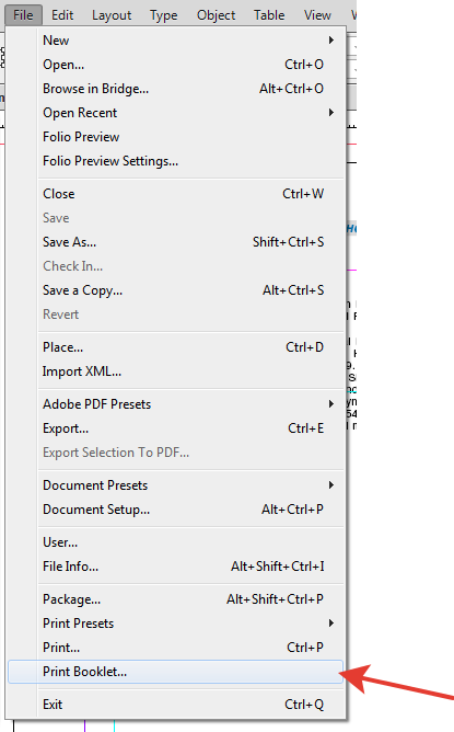

"Print Booklet…" Вам в помощь
Если других «спецсредств» нет, конечно 'hmmm'

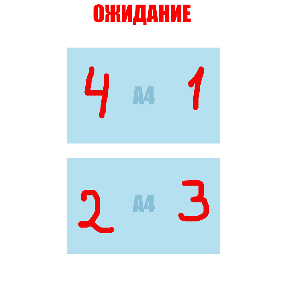

В формате А4 должно быть так:

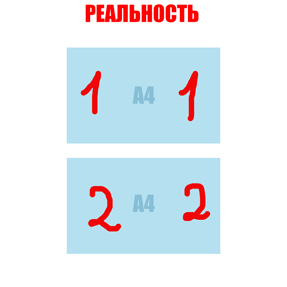

но шаблон делает так:

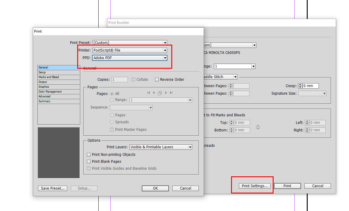

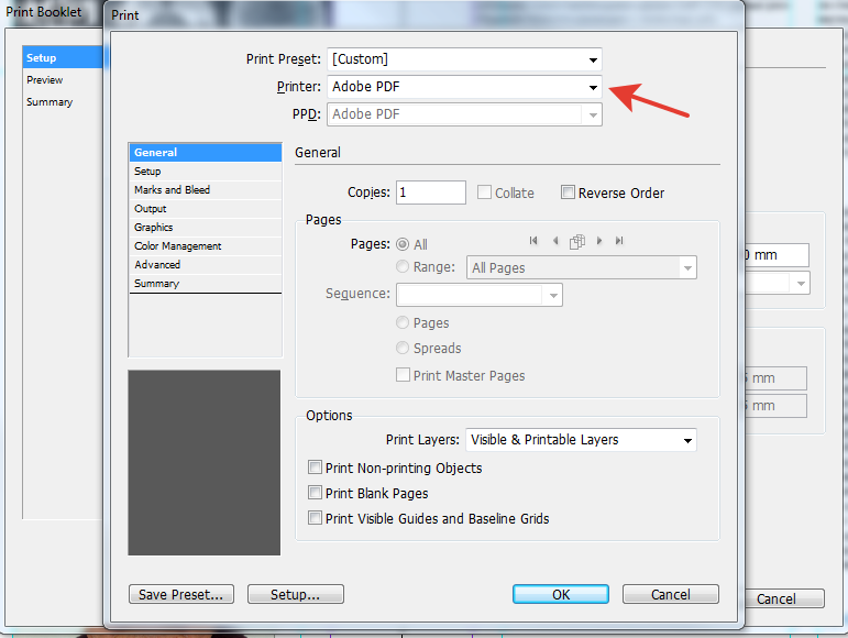

Но проблема в том, что этот метод сразу отправляет на печать, а мне надо сохраненный в PDF вариант
Реакции: NNN5 и Jeine
rtfm.
На выходе получите *.ps файл, который через Дистиллер волшебным образом превратится в pdf.
