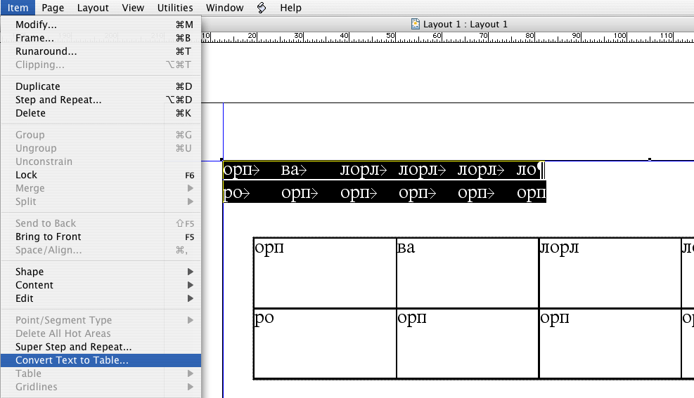

скажите, пожалуйста, а можно ли скопировать таблицу из wordа, или только из Excell в кварк. И если можно, то соотвественно можно ли ее будет реадктировать впоследствии как полноценную таблицу и как это сделать?

Начиная с 5-го есть комманда Convert Text to Table. Главное чтобы при копировании или вставке текста сохранялись разделители ячеек - табуляторы (Чтоб увидеть их в кварке, надо нажать Ctrl+I).

Ещё иногда стоит сразу в ворде убить абзацы внутри ячеек, потому что это тоже разделители ;) – при экспорте ячейка будет разбита на несколько строк (рядов).
Я делаю так:
1. в ворде в таблице заменяю знак абзаца например на <аб>
2. через буфер кидаю таблицу в эксель и сохраняю как txt (с разделителями табуляции)
3. кладу txt в кварк и заменяю <аб> на \n (разрыв строки в Find/Change)
4. Convert Text to Table...
