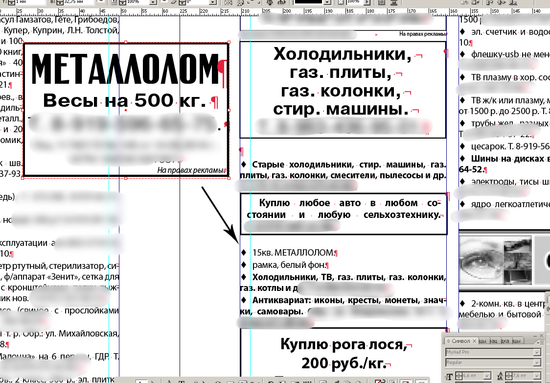

в JS не силен. помогите, пожалуйста, кодом. имеется 3-страничный документ, на полях валяются объекты (сгруппированные текстовые фреймы+рамка), определенный текст (абзац) в документе нужно заменить одним определенным объектом с полей. и так энное количество раз
заранее спасибо
Формализуйте.
при верстке объявлений, некоторые платные идут из номера в номер. наборщик пишет условный текст, который мне нужно заменить модулем. его-то и нужно вставить
    486.7 КБ · Просм.: 733
Script Label объекту на полях назначьте и по нему уже вставляйте в нужные места.
