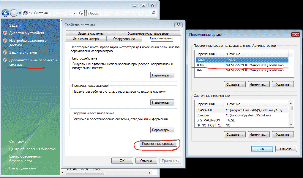

Для висты я нарисовал где. Профиль юзера. В моем случае это C:\Users\Администратор\AppData\Local\Temp\ В принципе можно поменять папку на c:\temp (в свойствах системы) и чистить будет намного проще. Ну и для начала она уже будет чистой. Попробуйте.
