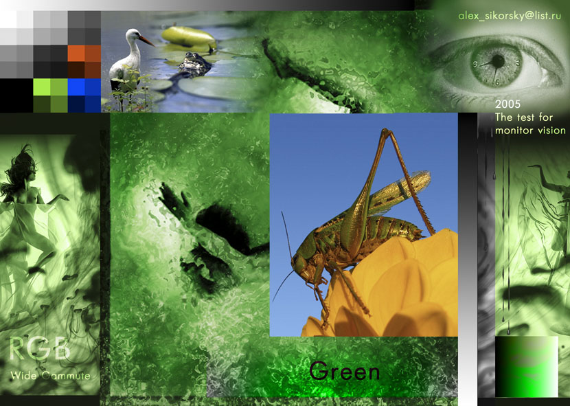

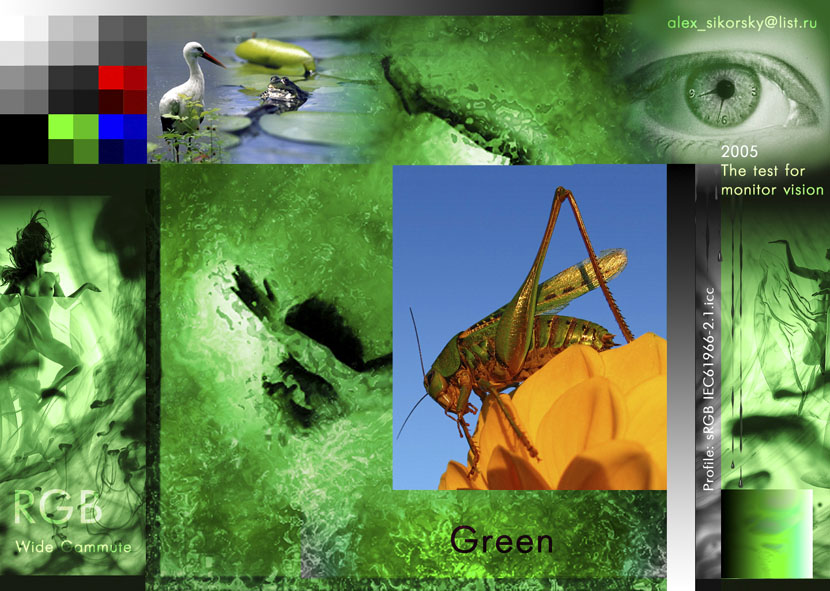

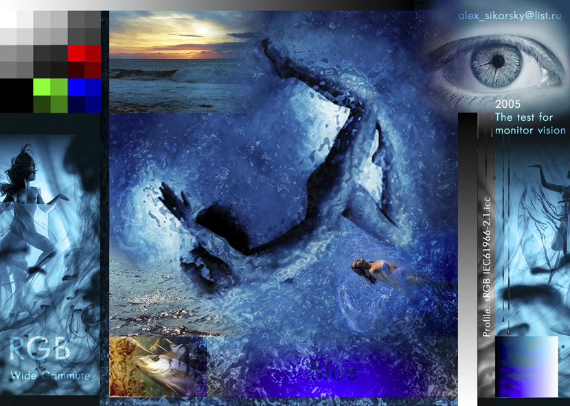

Для примера забрасываю несколько фрагментов тестовых фоток, пробуйте...
Три файла по проще sRGB
и два по сложнее WideGammutRGB
    148.8 КБ · Просм.: 1 143
    155.8 КБ · Просм.: 945
    159.1 КБ · Просм.: 994
    138.5 КБ · Просм.: 1 085
    149.7 КБ · Просм.: 1 076

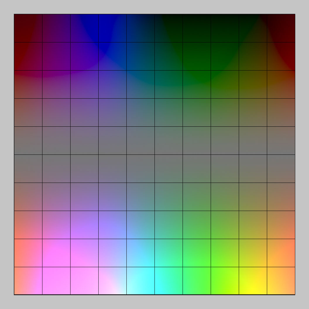

возьми картинки под статьёй и покрути на досуге в шопе, а потом пораскажи про то какой цветной и пушистый у тебя результат получится!

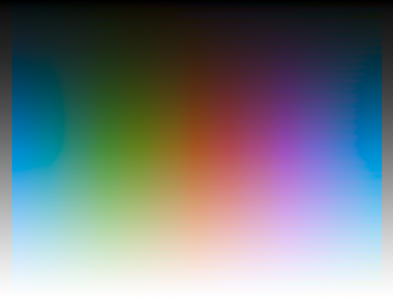

Я добалю простой рисуночек только, так вот с него и начни...
    47.3 КБ · Просм.: 1 004
    100.3 КБ · Просм.: 699

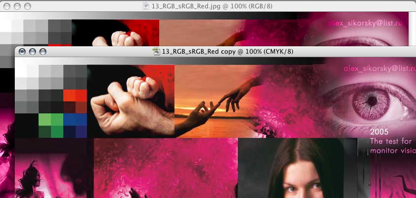

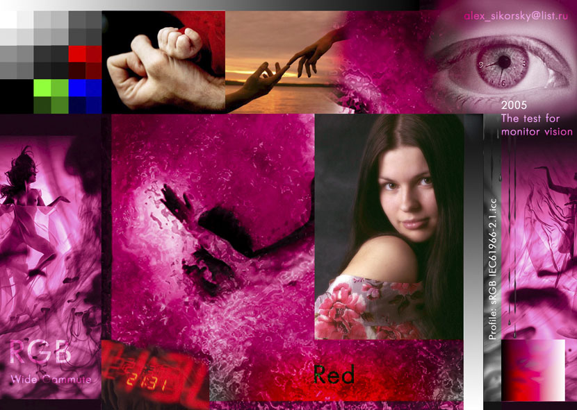

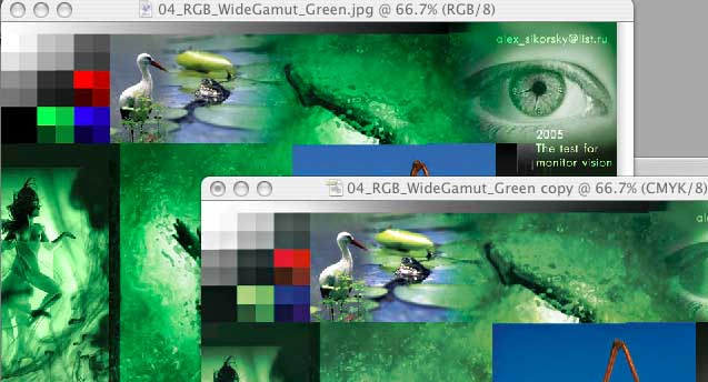

Вот вопроса то и не было. Был предложен вариант решения проблемы. Проблема - в данном рассмотренном случае создана искусcтвенно. Зачем загонять картинки в заведомо непечатные цвета? Зачем использовать WideGammutRGB? Лично я увидел в данном посте alex_sikorsky только желание "покрасоваться". Предлагая методику и выкладывая исходники, отсутствие иллюстрации результата привело меня к этой мысли. Кстати выложу свои результаты: два шага : Curves и Image->CMYK
(зелённый уж какой есть)
