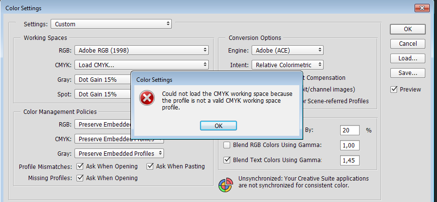

При попытке загрузить профиль Photoshop пишет следующее
Что я делаю не так?

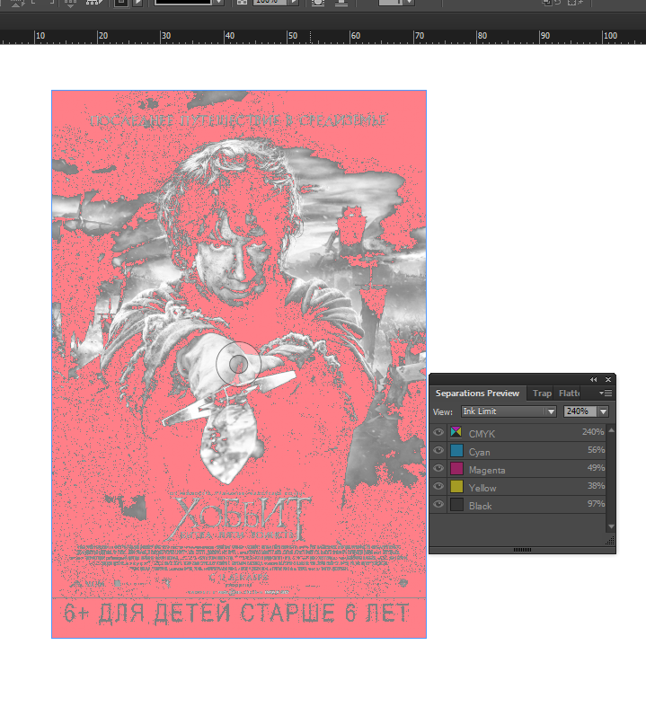

Все таки не разобрался. Если я правильно понял, то эти DeviceLink профили можно применить только к изображениям в CMYK, верно? Применяю их к CMYK картинке, в Photoshop показывает все как нужно TIL не превышен. Сохраняю в TIFF, вставляю в InDesign, смотрю в Separation Preview показывает что TIL как был превышен, так и остался. Подскажите, что я делаю не так. Спасибо.

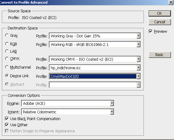

Вам же TRANTOR показал, как нужно применять эти профили. Всё там работает. Открываете картинку в Фотошопе, затем Convert to profile в списке Device Link выбираете нужный профил и жмете кнопку Ok. Получаете нужный вариант.
Я так и делаю как TRANTOR показал. В Photoshope все становиться как нужно, но при сохранении и вставке в INDesign TIL все равно превышен. Вот и не пойму в чем дело...

Что то я совсем запутался... Если на подсвеченную с превышением TIL область навести курсор, то в Seprations preview сумма красок показывается 240%. То же самое и в Acrobat, области он подсвечивает, а сумму показывает 240%.

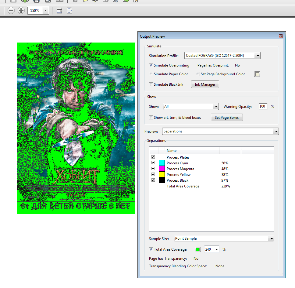

Вот мои скриншоты программ. К сожалению курсор мышки не захватывается, но я его навёл на подсвеченную область. Вот прикрепил маленький pdf.
