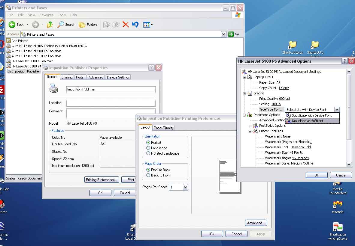

в свойствах принтера установите download truetype fonts для начала.

Я понимаю, что звучит это очень глупо... Но в каких именно свойствах? Панели управления или Файл>печать в PM? Если в PM файл>печать, где можно выбрать Truetipe+postscript или только truetipe, то это не работает. Буду благодарен за скриншот.

нет, это именно принтера свойство.
и делайте pdf лучше не через экспорт, а печатью либо на принтер Adobe PDF, либо просто печатью в PS на любой PS-принтер, и потом его в Distiller.
скриншот прилагаю, думаю, разберетесь

Угум, arial он начал понимать, спасибо огромное, жаль Cricket-light и Aksent так и не понял он... Но начало уже положено, постараюсь дальше найти :)
