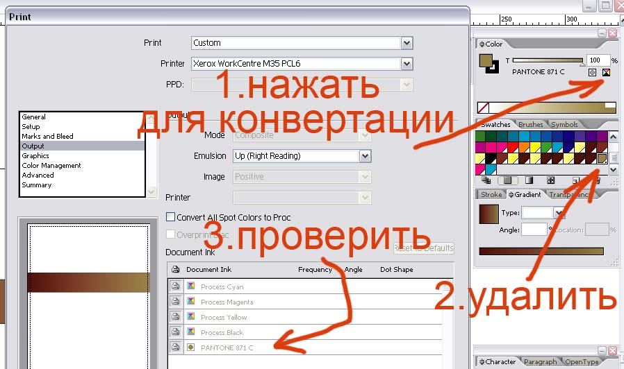

Принудительно удалите все из Swatches.

2Mallard: Принудительно удалить получилось, но на глаз не понятно цвет то меняется или нет, так что вопрос, после удаления из Swatches, цвет изменится в градиентах или нет?
2Dim Schief: у меня вот скажем плашка в которой градиент, и этот градиент сделан от одного пантона до другого, при попытке конвертировать в CMYK через фильтр-конверт-цмик, выдавал что не может конвертить градиенты и пути. Версии иллюстратора: 10,11,12

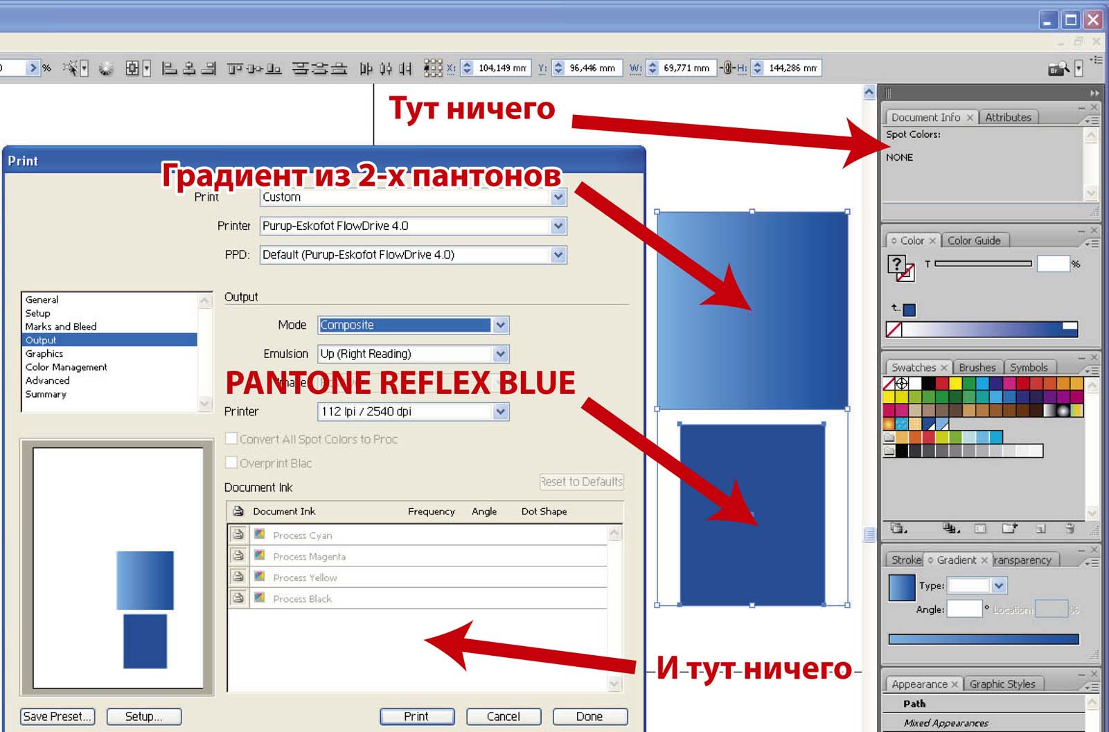

Document Info - Spot Color Objects - если NONE, то градиент не содержит спот-цветов.

Ответ: Конвертация пантонной градиентной заливки
Dim Schief сказал(а):
Спасибо за подробность, но ручное конвертирование применимо на простых объектах наверное, у меня к примеру рисунок мозга :) который весь этими градиентами из пантонов был, создающих разные оттенки, глубину и 3д иллюзию :) ну вот выделил все и убирал в swatches... посмотрим чего потом на выводе выйдет :)
Интересно, интересно...
А чего же тогда у меня так показывает???
Mad.Dog сказал(а):
Все правильно иллюстратор показывает. Где в Swatches у вас споты (черный кружочек в белом треугольнике)?
Кстати, он вам об их, спотов, отсутствии и сообщает в Info :)
