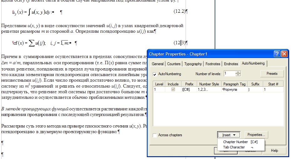

Увы, эта нумерация сгенерирована маттайпом, не понимает ее фильтр импорта :(, придется нумеровать средствами самой вентуры, а они несколько скромны.
ЗЫ: каждую главу надо будет грузить в отдельный chapter и принудительно назначать ей нумерацию, чтоб в автонумерации номер главы соответствовал нужной цифре.

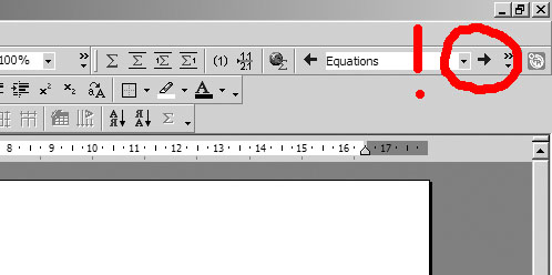

Видимо, мой вариант — перемещение от нумерации к нумерации (см. картинку), вырезание, вставка как неформатированный текст и т.д. — хоть и нудный, но более точный и, наверное, быстрый. Ведь нумерация встречается и в тексте параграфа, как ссылка на формулу. Кстати, хотел сделать макрос (ведь это простое повторение действий: найти нумерацию, вырезать, вставить как нефоратированный текст и так до конца), но у меня ничего не вышло. Может кому-то этот макрос удастся? Было бы здорово. А этот заказ я уже сдал (терпение и труд), но вот на будущее...
