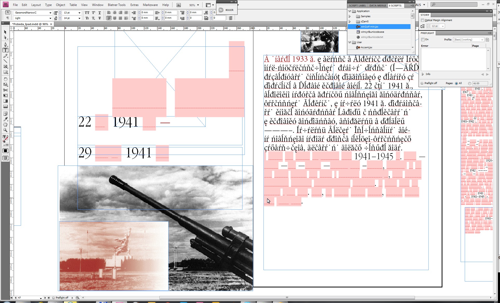

Есть кварковский файл, который при помощи plugin Q2ID Markzware открывается в ИД CS4. На моей системе Win7/64 кириллица превращается в то, что видно на картинке. Если поменять оригинальный неюникодный шрифт на юникодный - видим знаки (верхняя часть экрана справа).
Открыл на пробу в специально стянутом 9 Кварке - все отлично сконвертировалось в юникод. Проблема в том, что Кварковский файл мне не нужен.
Добавлю, что вчера получил от Виталия Батушева его скрипт по конверсии "старой" кириллицы в юникод - сработало только частично - поменялось эдак с 10 букв. Скрипт применял под наблюдением автора, расшарив экран через скайп.
На ноуте с WinXP ИД CS4 с Q2ID Markzware открыл файл сразу корректно, при условии подключения неюникодных шрифтов из публикации (есть в наличии)
Т.е. вроде как выход есть - но почему на 7 не работает?
Есть некий правильный алгоритм?

Файл сверстан в 5-м Кварке. Шрифты PS (не юникод). В читаемом виде файл открылся и в 8.5 (новее нет), и в 6, и в 5. Понизил версию до 4-й (через 5-ю версию) и открыл без всяких плагинов в ИД 5.5.

После краткого расследования выяснилось, что глюк - у меня. Файл открывается без проблем на других компьютерах без Q2ID. У меня при попытке открыть так гибнет ИД CS 4 и 5.5. Предварительная версия - какой-то плагин валит программу.
