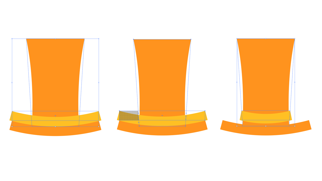

Здравствуйте! При выполнении задания столкнулась с такой проблемой: при использовании инструмента "создание фигур" контуры выделенных объектов не совпадают с самими созданными объектами (ранее применялись эффекты деформации: дуга и выпуклость) и з-за этого не получается корректно создать/обрезать фигуру (ленту для цилиндра шляпы) - края выходят за объект.
Как я заметила в самом задании, контуры совпадают выделенных предметов и легко и точно поддаются обрезке:
Пожалуйста помогите с проблемой.
После применения эффекта деформации, необходимо сделать Object > Expand Appearance

Все получилось, огромное спасибо!
