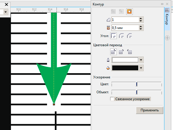

Рисую ломанную линию (на рис. зеленая)
Делаю окончание стрелкой
Даю ей окантовку (скажем 0,5 мм)
Надо добавить белую окантовку вокруг зеленой...
Попробовал "Контур" (см. рис.)
Он делает, но стрелку не обрабатывает.
Как быть? Надо чтобы и стрелка имела белый контур...
    17.9 КБ · Просм.: 960
Только преобразовать контур в объект, а потом дать окантовку.
