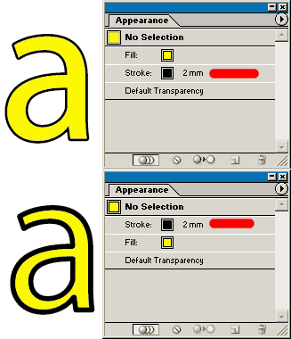

Есть ли в илле (CS) налогия кореловского "behind fill"– позади заливки, чтобы контур не заезжал на объект

Это в Window>Appearance или Shift+F6
Там в меню и назначай что будет выше (см. аттач) простым драгом.
Большое спасибо!!
