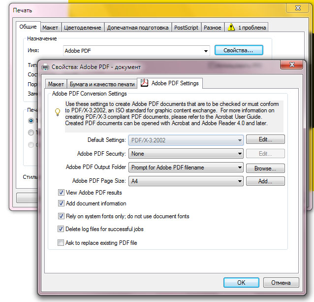

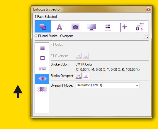

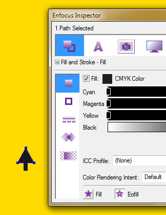

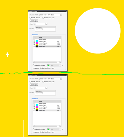

Уважаемые коллеги, вашему вниманию предлагается файл *.cdr (сохранён из Corel X3 в 9-ю версию). Содержит в себе жёлтую плашку, поверх неё —
• круг (100% Black, overprint fill)
— и линию (outline 100% black) с концевым элементом (в данном случае «стрелка»), overprint outline.
При сохранении в pdf методом publish to PDF (preserve overprint) оверпринты слетают. Удаляешь перед паблишем стрелку — оверпринт остаётся (см. скриншот). Во избежание холиваров между адептами иллюстратора, дистиллера, питстопа и рипов формулирую вопрос предельно просто: существует ли (полу)автоматическое решение проблемы при использовании функции Publish to PDF? В публикации есть значитальное количество схем, Ctrl+Shift+Q для каждой стрелки — много чести, да и редактировать потом сложнее.
Спасибо за внимание.
