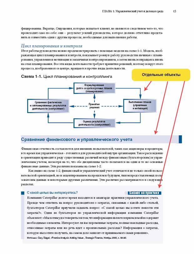

Сейчас верстаю книгу, и столкнулся с таким моментом.
В книге есть много инфографики, таблиц, и врезок (пример на рисунке).
Всё это я ставлю как объекты в текст. Но при внесении измений все объекты "плывут" почти хаотически.
Использую якоря, но это тоже не сильно помогает.
Как альтернативу предложили разрывать текстовый блок, туда ставить объект, и дальше пускать текст.

Рассматриваемые объекты сверху вниз:
1. Сделать inline-объектом.
2. Либо сделать инлайн-объектом, либо использовать Paragraph Rules.
3. Можно попробовать как-нибудь извратиться с Paragraph Rules, но проще использовать якорь, либо инлайн-объект.

Если только по этому рисунку:
1. Схема (кажется она сделана всецело средствами индизайна). Сгруппировать и вклеить - получится заякоренный объект типа Inline. Интерлиньяж у этого параграфа сделать по высоте группы
2. Заголовок на хитрой плашке. Тут бы я сделал таблицу 2x1. Таблицы позволяют себя выпирать за пределы блока. В первой ячейке - собственно текст, а вторая - тот маленький прямоугольный синий прибамбас.
Дальше не вполне понял к чему тянется третья стрелка.
3а. Если только к словам "Бизнес на практике" то тут не вижу проблемы. Подчеркиванием абзаца это можно сделать. если очень нужен среднефиолетовый квадратик до темносинего - можно или тоже подчеркиванием или загнать туда комбинацию {начало строки}{автоматический табулятор впаво}{эм пробел}{Бизнес на практике} Вот Эм-пробел можно перечеркнуть и параметрами перечеркивания добится этого квадратика.
3б. Eсли стрелочка ко всей конструкции внизу страницы, то не понимаю стоит ли такую большую врезку держать внутри потокового текста. Какова политика перетекания этого типа текста со страницы на страницу? Как в смысловом так и в оформительском плане? Если такого рода тексту позволено перетекать со траницы на страницу, то никакие возможные способы заякорить все плашки не будут удобнее незаякоренных плашек положенных под/над/рядом с текстом. Если тексту не позволено перетекать, так компоновать конструкцию вне основного потока текста... и если очень хочется - сгруппировав пастить её обратно что бы стала inline.

1). Схема сделаны в Иллюстраторе. Таки буду баловаться с инлайнами.)
2). Попробую, спасибо.
3б). Именно такая схема, возможны перетекания текста, но вопрос именно в том как чётко удержать эту конструкцию на краю страницы))).
