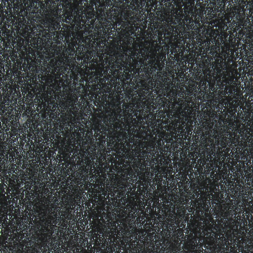

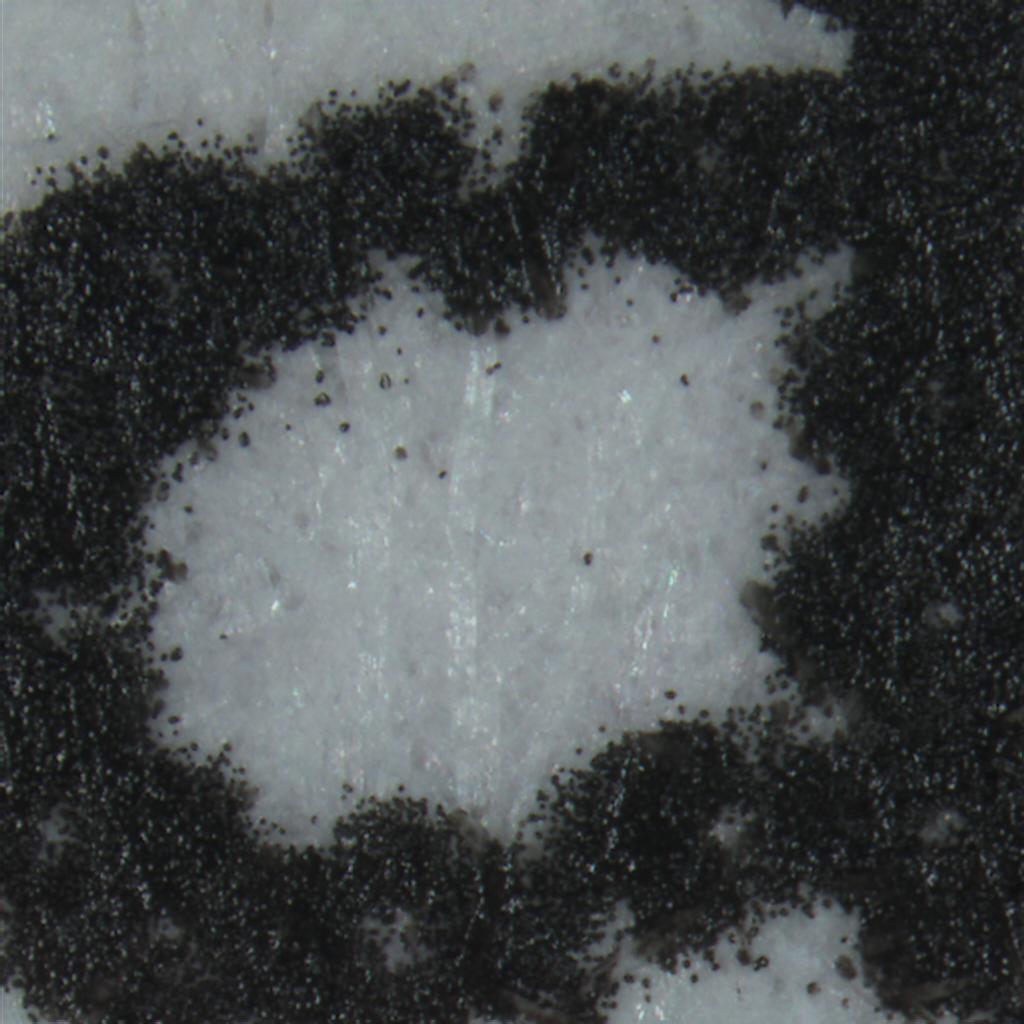

Konika Minolta 1051, Resolution: 1200 dpi; Screening Method: Text/Photo; Print Quality: Normal; Бумага: ВХИ, 80 г/м. Снимки дотметром: 1.jpg -- текст, 2.jpg -- плашка.
    204.1 КБ · Просм.: 950
    100 КБ · Просм.: 1 019

AlexWAR, поясните, что вы хотели показать, пожалуйста.
Ответ: Konika-Minolta 1050 и печать черного цвета

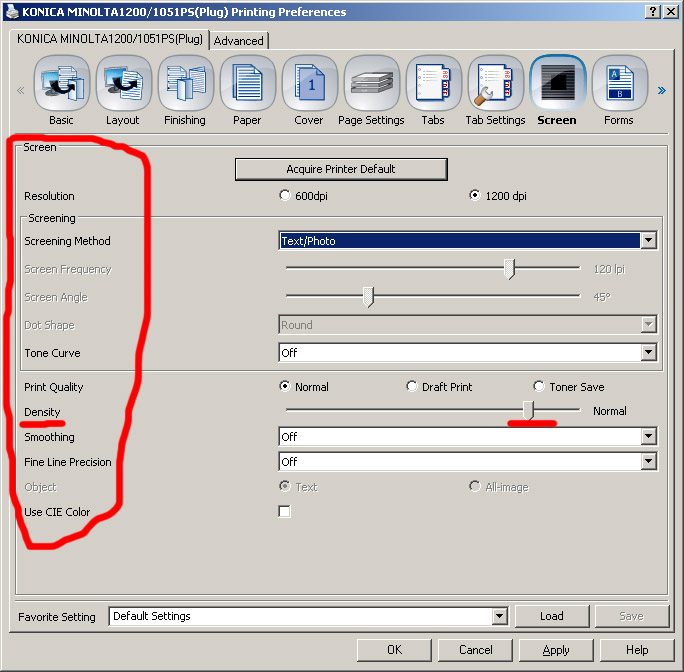

То, что нормально печатает машина, никакого дискомфорта при просмотре текста не испытываю, хоть в микроскоп и видны неровные края. У машины есть несколько типов растрирования, настраивается плотность, сглаживание и много других параметров. Может стоит пообщаться с типографией на месте, с пробными оттисками?
    138.1 КБ · Просм.: 1 057
