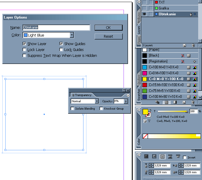

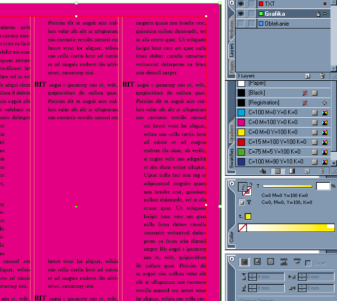

В том то и дело... я тыркался сам без хелпов... любую гравику и фото вниз. Пустой блок должен быть чем нить залит хоть с нулевой прозрачностью но залит ииначе врапа не будет. В самом деле а что оптекать если ничего нету???? Таким макром ты ваще можешь создать самый нижний нонпринтинг слой и нанем навалять всего что дожно оптекацо. Текст наверх - и вуаля!
Кстати вот тебе еще раз пример силы слоев. К тому же основной мастер у тебя и должен лежать на самом верхнем леере + подниматься на страницах будет выше объектов расположенных на ентом леере

Можно и на мастер добавить такой леер. Проблема в чем?
Да автоматом он обтекать не будет - факт. Но Нужно ли такое обтекание вообще? И в чем проблема на сек залочить Верхние лееры и вытащить в нужном месте ctrl + shiftом нужный блок на невидимом слое?

Вот что меня волнует. Если в мастер пейдж сделать два слоя и обьекты бросить на верхний то они получаются над текстом но не обтекаются, а стоит шелкнуть ctrl+shift сразу срабатывает оптекание, что за черт (короче косяк найден)
