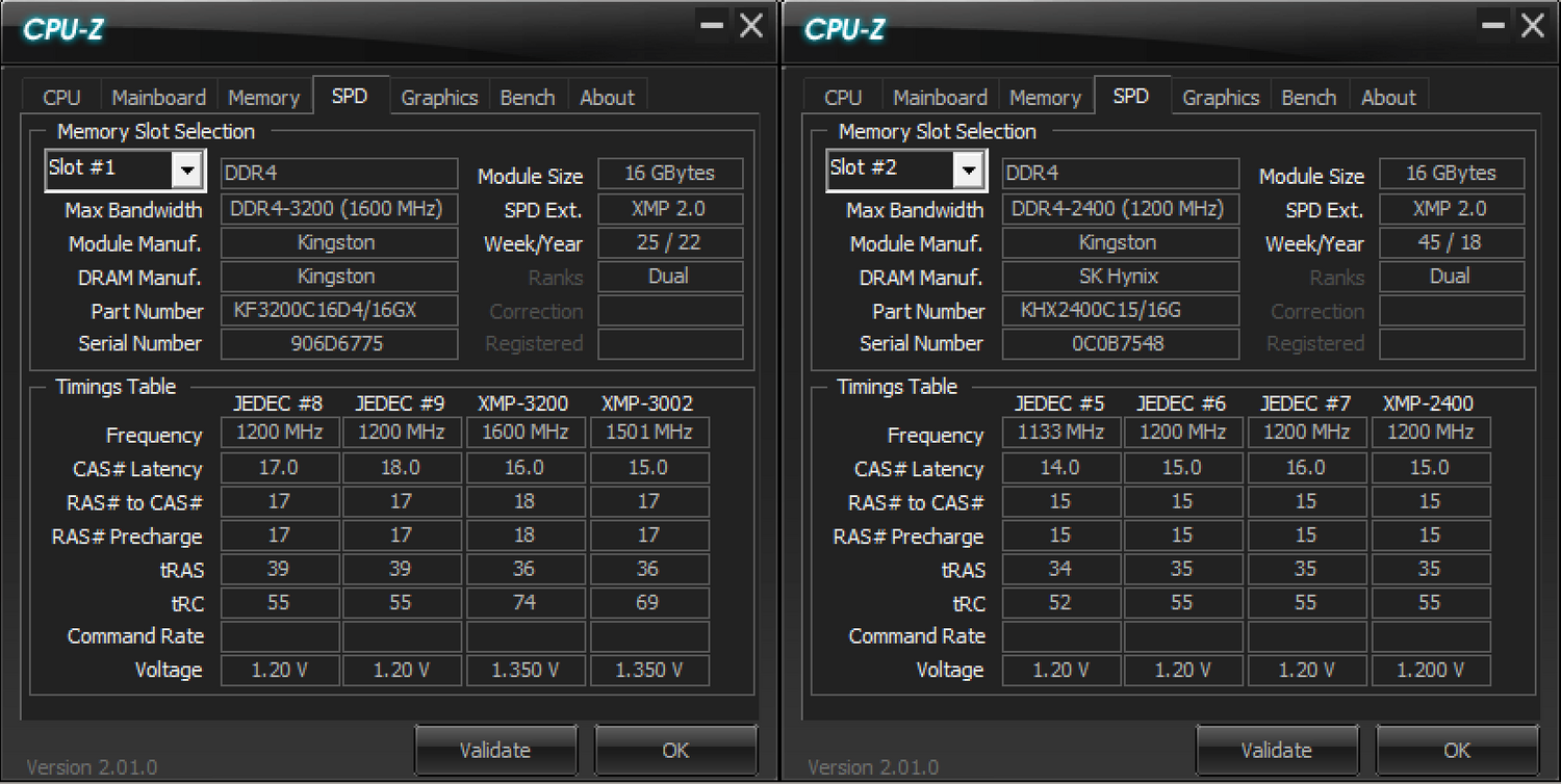

Привет, народ!
Что-то мне в одном из компов стало капельку не хватать 48 гигов на пиках нагрузки (16+16+8+8), взял два раза по 16 (итого 16+16+16+16), для этой материнской платы 9 поколения 64 гига DDR4 - это максимум. Поскольку брал через 4 года добавку памяти - она более быстрая, такую скорость 3200 старый контроллер на 9 поколении не поддерживает, для того проца i7-9700 максимальная частота памяти 2400. Но обычно вся память быстрая умеет помедленнее работать, так что 2400 и 3200 работают просто на частоте 2400 спокойно. Память с частотой 3200 пригодится в скором будущем в более быстрой имеющейся системе 11 поколения к слову (когда поколение 9 пойдет под апгрейд), поэтому я не стал разыскивать уже винтажную память с частотой 2400 специально для i7 системы 9 поколения.
Вопросы:
1) Тайминги из XMP в такой системе с разной памятью в биосе видимо применять не стоит, так как тайминги в слотах различные?
2) В какие слоты 1-3 и 2-4 лучше ставить более быструю и более медленную память? Я поставил более медленную память в слоты 2-4 (они по спецификации материнки Асус главные), и более быструю (такая скорость процессором не поддерживается) в неглавные слоты 1-3. Правильно ли я сделал?
Все стабильно быстро надежно работает под Win 10, вся память задействуется на скорости 2400 по диспетчеру, просто ответов на эти факультативные вопросы я поиском особо не нашел.
