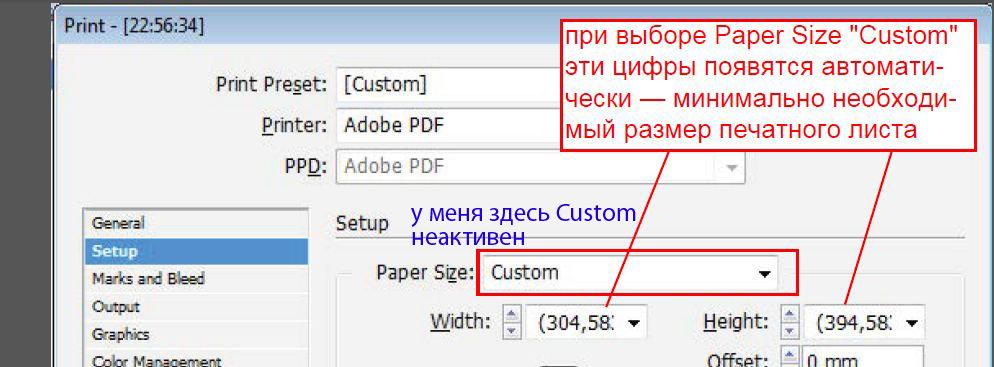

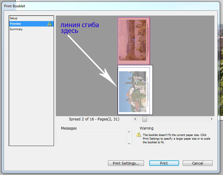

Если я правильно поняла, то что на изображении - это окно установок печати? Я просто не совсем понимаю, как мне это увязать с вёрсткой :(

По окну печати иллюстрирующему сползание: у меня линия сгиба идет по длинной стороне листа альбомной ориентации (в примере на скриншоте выше - линия сгиба по длинной стороне листа портретной/вертикальной ориентации - это не мой вариант). Облазила всё меню и не нашла, где поставив галочку я увижу наконец-то свой вариант сползания (со своей ориентацией).
Если продлить стрелку на вашей иллюстрации, она укажет на текст с восклицательным знаком, в котором предлагается выбрать правильный размер бумаги, на котором будут печататься развороты и место, где где это этот выбор можно сделать. Поищите на ютубе print booklet.

Я заходила в принт сетингс, там во вкладке Setup выбор ориентации (4 варианта) я перепробовала все, но результат у каждого не тот. То есть я для наглядности поставила 20 (как на вашей картинке) и вижу что изменения не там где нужно (не в месте, где сгиб у меня). Плюс, в поле paper size стоит ширина и высота 210 и 297 и они зафиксированны (поменять их возможности нет), либо они где-то в другом месте меняются но я вроде обсмотрела всё. У меня же, размер макета другой.

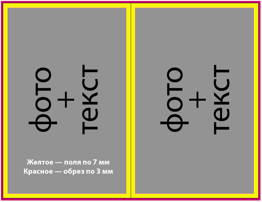

C ваших слов верно построен разворот?
Размеры разворота до обреза получаются 386х296 мм. Так?
Да, всё верно.

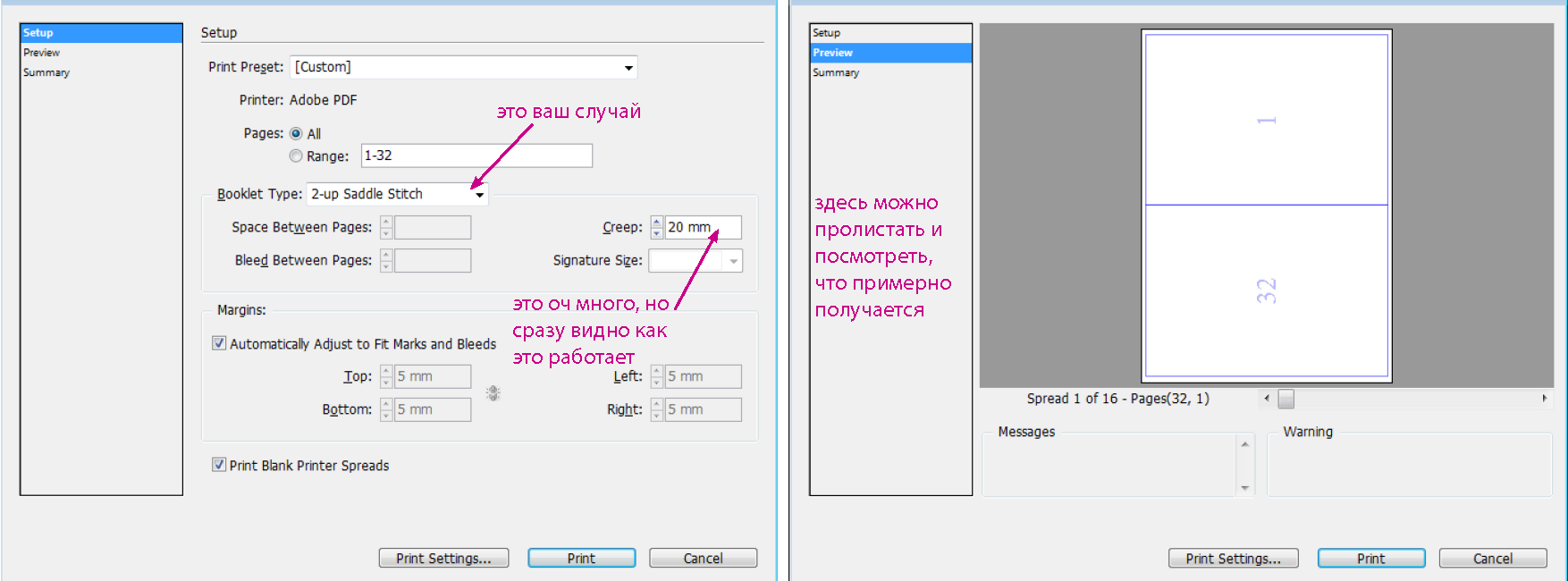

1) Для того чтобы напечатать фотоальбом/буклет, вам нужно отнести в типографию (как я понимаю печать цифровая) либо файл Индизайна либо PDF, изготовленный из этого файла. В первом случае вы рискуете получить тот же результат, что и с пробным экземпляром, во втором -- взять процесс под свой контроль. Print Booklet позволяет вам подготовить такой PDF. Для этого придется потрудится.
2) Если вы внимательно посмотрите на свой пробный экземпляр, то увидите, что он состоит из 8, запечатанных с обеих сторон, листов бумаги с расположенными на них в определенном порядке страницами. Формат этих листов вмещает две страницы разворотом. Print Booklet делает такую сортировку и размещение страниц автоматически. При этом он может автоматически компенсировать так называемое сползание.
3) Вот так выглядят настройки Print Booklet для размера листа 386х296 мм без учета сползания.
4) Вот так будет выглядеть PDF с параметром Creep = +10 мм. (10 мм взято для примера)
Обратите внимание, что страницы "разъезжаются" от линии сгиба и по меткам обреза видно как они будут зарезаны – максимум по 5 мм на самом верхнем листе. А если у вас в макете есть изображения или какие-то элементы оформления пересекающие линию сгиба, то их рассечет белая полоска, которая, по-идее, не должна быть видна под вышележащими листами собранного буклета.
Посмотреть вложение creep+10.pdf
5)
Вот так будет выглядеть PDF с параметром Creep = –10 мм. В этом случае страницы будут "съезжаться" и центральный разворот может при этом "пострадать". Бока страниц при этом тоже съедут и чтобы не появилась белая полоса по бокам боков (если фото или плашка навылет) необходимо иметь небольшой запас изображения.
Посмотреть вложение creep-10.pdf
Потренируйтесь на своем файле и посмотрите, что реально получается. Я бы посоветовал вам разобраться как это работает и поделиться этим с той типографией, чтобы распечатать непосредственно из Индизайна. Если все-таки PDF, то нужно использовать правильные настройки для его генерации.

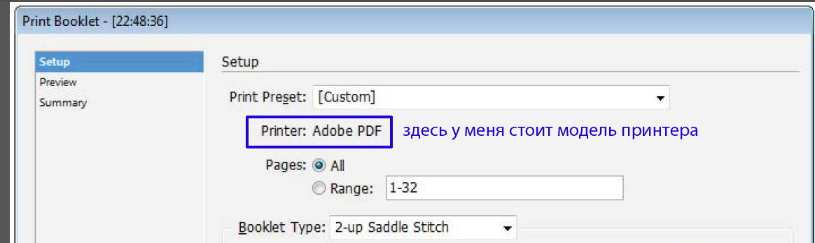

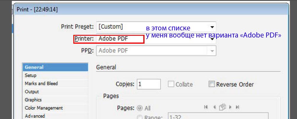

imma, огромное спасибо, что помогаете разобраться!!! Многое прояснилось, НО :-(
У меня не всё получилось. Блин, как-то у меня по-другому всё.. Вот привожу картинки, как эти окна выглядят у меня:

И ещё, пожалуйста, скажите, правильно ли я поняла, если бы у меня получилось выбрать "Adobe PDF" (вместо того что там сейчас у меня, на картинках выше), после всех настроек, я бы нажала на кнопку "print" в окне "принт буклет" и у меня бы получился PDF?
Просто до этого я его делала через Файл>Экспорт. Я просто ну никак понять не могу именно вот этот вот момент!!! Вот вы же сами даже пишете

Значит, если я сейчас его через "принт буклет" сделаю, это уже будет другой PDF, с настройками компенсации сползания (что в моём случае безусловно хорошо), но другой!! А как же мои те настройки, другие, которые я применяла когда через экспорт делала, они ж тоже наверное должны быть. Ну не пойму я этого никак!!! Кошмар, согласна, самой уже и смешно и грустно одновременно. Ну не пойму и всё тут!! Должен же быть один PDF, и с этими настройками и с теми! НЕ ПОЙМУ!!!

Принтер Adobe PDF ставится обычно с Adobe Acrobat.
Ответ: Всем кто пытается освоить InDesign с нуля. Вопросы из help'a постить ТОЛЬКО здесь.
Это ответ на все ваши вопросы.
Правильно.
Этот экспорт Индизайн делает своими внутренностями.
Ну да. Только вам нужен установленный Acrobat Pro. Я-то думал он у вас имеется.
