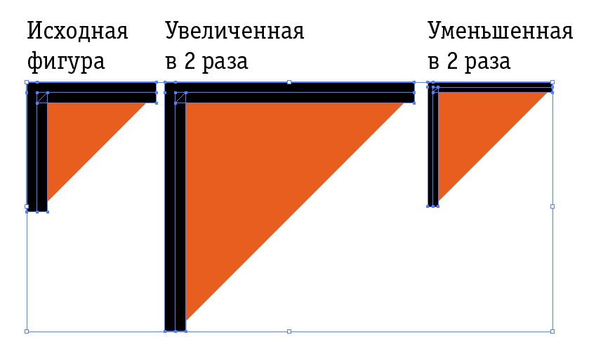

ЗЫ. Кстати, на показанных примерах с оранжевыми уголками с чёрным контуром отчётливо видно, что вместо 3-х узлов (что характерно для такой фигуры) появилось больше. При этом на вершине прямого угла стоит как минимум 3 точки, которые бесполезны с точки зрения формирования изображения.

NecroZoider сказал(а):
Так делать лучше
Вариант paths2.ai очень понравился!
Если делать именно так - я не против.
И не "за" - мне жаль вашего времени.
А вот вариант paths.ai (Картинки 2 и 3) - обычное решение, часто видимое в приносимых макетах.

2 ch_alex
Варианты в paths.ai - это простая демонстариция того, что получаем, применяя разные операции. Я выше говорил, что необходимо после этого делать сложение, чтобы убирать весь мусор.

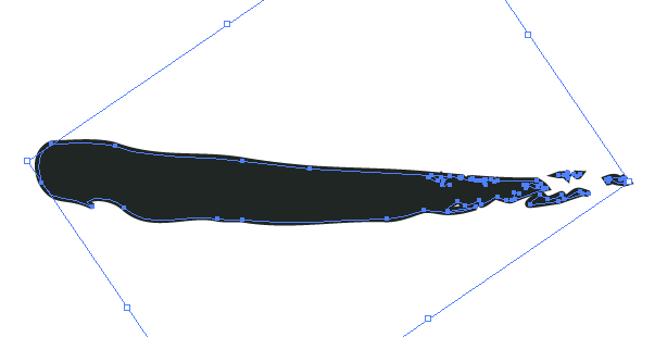

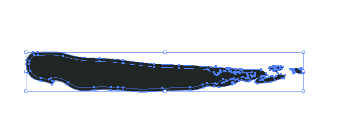

В посте № 13 показан пример перекрещивающихся узелков. Так вот область, где появляется треугольник в одних типографиях печатается как дырка навылет, а в других заполнена как на мониторе. От чего это зависит? В смысле может как репроцентр предупреждать или говорить им мол чтобы включали какую-нить птичку у себя на выводнике?
З.Ы. Условие: узелков таких очень много (обводка от текстовго блока), всё разгруппировано, исходника нету.

И в продолжение вопроса MAO_the_Doom: а можно ли избавиться от этих петелек в углах, чтобы объект был такой же, как и после Outline Stroke?
читать тут http://www.designspice.com/main/tutorials/tut_compound.php с пункта 3 Adjusting the appearance of compound paths

На сколько мне хватило знаний школьного немецкого, судя по картинкам оно понятно, что направление точек по часовой и против часовой... и что птичку можно включить так и эдак.
Но в типографии №1 дырка не выводится, а в типографии №2 дырка выводится. Объектов - тысячи. Так что, выходит что в репроцентре №1 птичка стоит так, а в репроцентре №2 стоит эдак? Т.е. достаточно об этом сказать репропрепрессору и дырок не будет? А так почему они по умолчанию тогда ставят птичку так, чтобы были дырки?
Можно. Но для этого придётся попотеть, чтобы не захватить то, что не нужно.
Описание проёма или заполнения фигуры определяется направлением обхода контура, как было сказано. С макетами, изначально и до конца выполняемыми в Иллюстраторе и других ADOBE-программах и Quark, похожих проблем не наблюдал. Больше всего этим грешил Корел. И ещё по слухам Фрихенд.

от блин, так вот где зобака порылась - макет наверное в корел вкидывали сначала, а потом выводили весь каталог оттудова... От жеж подставляльная прога... Хорошо что с неё слез :)
А если без Expand объединять объекты, это потом при выводе создает проблемы?
Смысл-то в чём? Убрать лишние точки/объекты, которые не влияют на формирование изображения.
