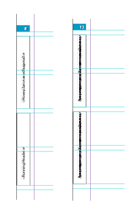

Пытаюсь создать колонтитулы с боковых сторон с помощью текстовых переменных
пример шаблона и итога — на рисунке
название главы длинное, не влазит в строку и "сминает"
как можно сделать, чтобы писал в 2-3 строки?
или как-то по-другому еще можно сделать такие колонтитулы?

Заголовков не мало, но дело даже не в этом
Это, как я понял "укорачивание" названия главы до размера колонтитула.
А вот хотелось бы не укорачивать, а писать полностью, пусть в 2-3 строки
Наверняка есть способ создания колонтитулов 2-3 строки
Я много раз такие видел

Странно, что нет.... :-( По-моему их проще сделать, чем "сминать" слишком длинный текст
Придется что-то придумывать со стилями или тегами. Или вручную
