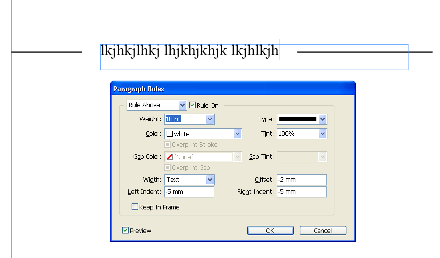

Создаю колонтитулы с помощью Текстовой переменной. НО! В колонтитуле необходимо сделать линию, в середине которой и будет находиться сам текст колонтитула. Естественно необходимо, чтобы были небольшие поля между тестом колонтитула и линией. Как можно это дело автоматизировать, ведь текст колонтитула ПОСТОЯННО меняется (от статьи к статье)? Подскажите!
Ответ: Колонтитул - текстовая переменная. Посоветуйте!
Ну, можно как-то вот так извратиться.
