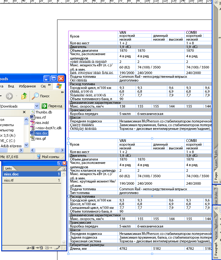

MAO_the_Doom сказал(а):
Хотел создать точно такую же тему....
Если у кого получится её вставить с русскими буквами - то плиз положите и расскажите КАК?
Сверху твой RTF, снизу DOC после открытия вордом и пересозранения в родной формат. Win XP Pro SP1, Word 2002, ID CS2 без всяких апдейтов.

Ответ: Коллеги, прошу помощи. Срочно
А rtf я-то делал из DOC...
Сейчас попробовал: убил ртф, из дока пересохранил в ртф, и в ИД. Вставился криво.
А вот сейчас вставил тот же ртф - всё Ок... Сейчас и другие таблички перекину - пока Индиз не передумал :) Прям странно как-то.
