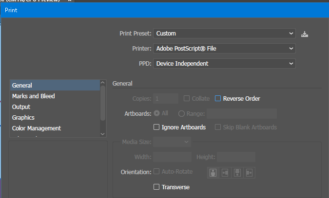

По умолчанию выскакивает это.
А когда выбираешь физический - в окне недоступны функции масштабирования, нет предпросмотра
С драйвером всё в порядке?
Я выбираю несколько разных принтеров.
И у всех такая проблема.
Принтеры печатают из других приложений норм.
Могу ошибаться, но вроде у вас стоит не PostScript драйвер принтера, а нужно поставить именно его + PPD и все заработает.
Так его нет. Я ж и говорю - проблема Илла. Где-то он хранит пути (или что там у него) к PPD, например.
(и здесь тоже повторюсь - я написал, что проблема сразу с несколькими ps принтерами, которые из других приложений печатают нормально).

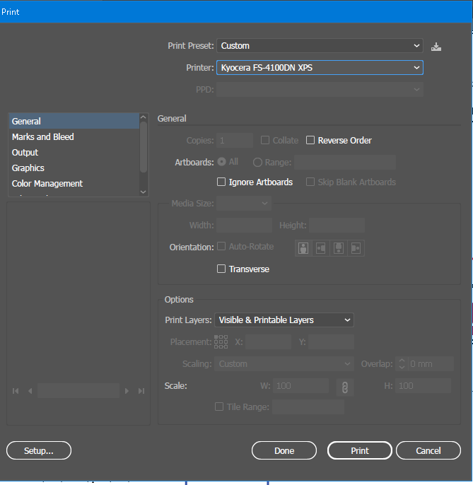

а у вас XPS-драйвер
конкретно этот - да. Но превью все равно показывало и опции поворота и масштаба были.
Не говоря о других принтерах, картинки которых я не приложил. Там были и постскрипт тоже.

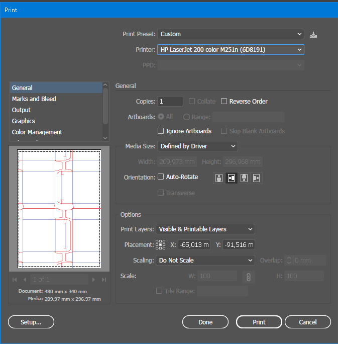

Вот как было.
И PPD (кстати) здесь не назначается
Так что это не из-за драйвера
Самое главное, что я забыл сказать (почему-то) - исчезала кнопка "Печать".
Оставалась только Сохранить (для pdf-принтеров).
