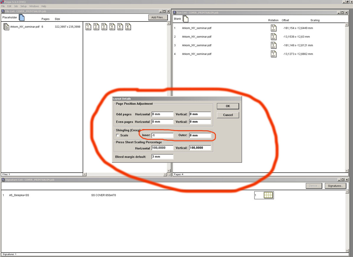

а есть возможность компенсации ?
не красочной а на толщину бумаги при спуске на скрепку
в препсе 5+ я не нашел.
Ответ: Kodak Prers 6. Что за зверь?
И в 5-ом есть. И в 4-ом была...
См. скрин.
По поводу 6 версии: кто юзал поделитесь, вчём плюсы/минусы. Судя по презентации - ничего вещь. Опробовать стоит. Может и составит конкуренцию Signa.
И когда планируеться выход рабочий версии?

suntory сказал(а):
галка Scale была уже в 5.3.2
выше скриншот из 5.3.3 с ней
Вот оно как. А то у меня только 5.3.
