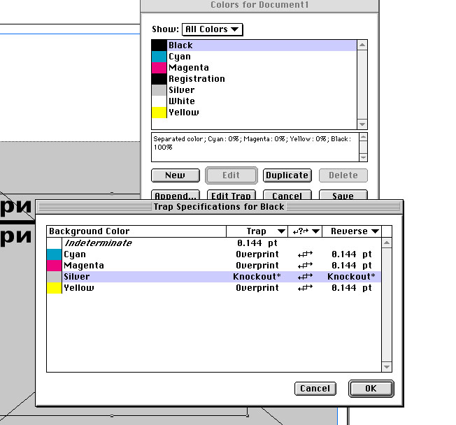

есть кварк 4.1, есть серебрянная подложка и черный текст по нему, в типографии сказали всему черному по серебру поставить knockout. а в тексте есть таблица с разделительными полосами сделанными rules - rule below, так вот если тексту задается параметр кнокаут то на полосы он не действует, в чем засада?

Наверное исправить отношения треппинга между цветами

Ответ: knockout в кварке - rules
Спасибо огромное помогло
А вот если я поставлю в серебре отношение к черному как кнокаут это будет равнозначно?
пардон ступил, сейчас посмотрел что отношение ставиться к бекграунду, значит только в черном надо ставить :)
блин сколько лет работаю, так все равно столько же интересного и неопознаного нахожу :)
