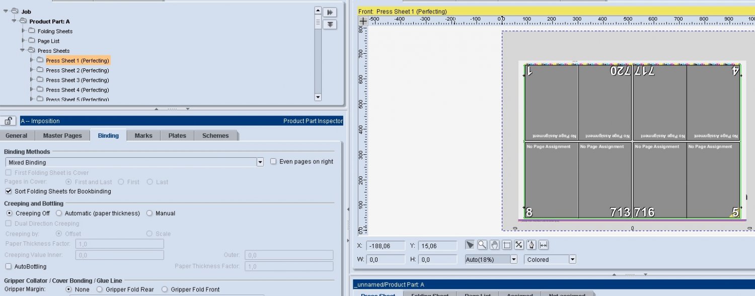

У меня возникла такая сложноватая задача
книга 720 страниц А4 с твердой обложке, 64х90 бумага
45 полос - 3 сгиба
каждые 2 полосы нужно вложить одна в другую, и потом 23 идут на склейку
выбираю метод Mixed Binding в Signa 12, но насколько я понимаю рядом с 1 стр должна стоять 32 а у меня не так у мена 720 стр стоит
Подскажите как сделать такой монтаж?
    124 КБ · Просм.: 1 084
Твердый переплет, обычно идет подборкой и на шитье. У вас пока вижу 45 тетрадей, 3-сгибка. Что и куда вкладывать?
Зайдите в вкладку Schemes и создаете группы, в моем примере 16 стр. в тетради.
Реакции: Rex
Точно группы мне были и нужны:)
Спасибо огромное!
