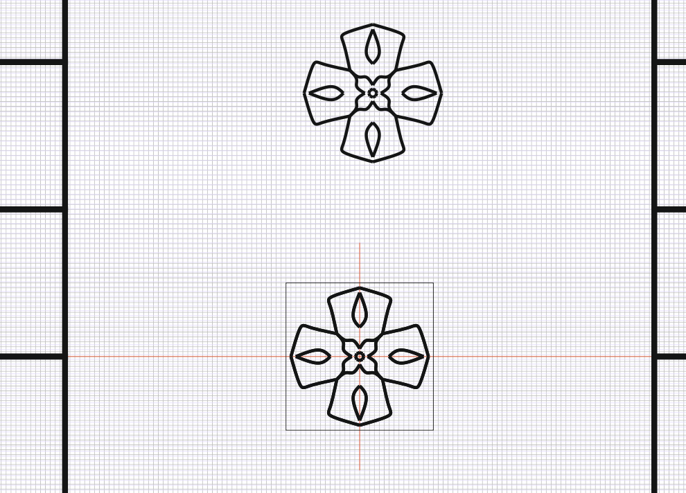

Здравствуйте! Рисую узор, состоящий из квадратных паттернов. Исходным паттерном является симметрия.

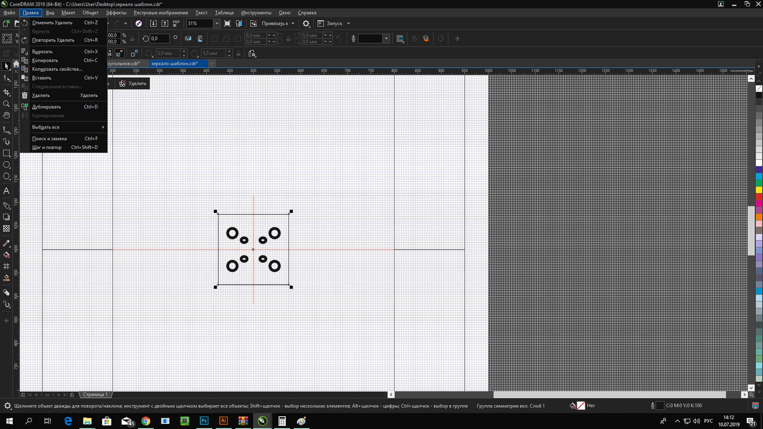

Дабы автоматизировать процесс хотел клонировать эту симметрию, чтобы видеть получающийся узор в целом и что бы при редактировании исходной симметрии остальные то же менялись в соответствии с ней, но при выделении симметрии кнопка "Клонирование" не активна.
119995
Отсюда вопрос: Какой есть способ добиться того, что бы при редактировании исходной симметрии менялись её копии\клоны? Похоже вопрос тривиален, но к сожалению ответа в интернете и в справке Corel`а не нашел.
Можно ли это сделать стандартными средствами или только через макросы? За помощь или наводку на правильный путь заранее спасибо!

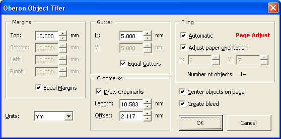

эффект эффекта ... интересно ... клонирование кушает много ресурсов, особенно если количество клонов немалое ...
может готовым макросом типа Tiler размножать симметрию будет проще
это будет шаг первый

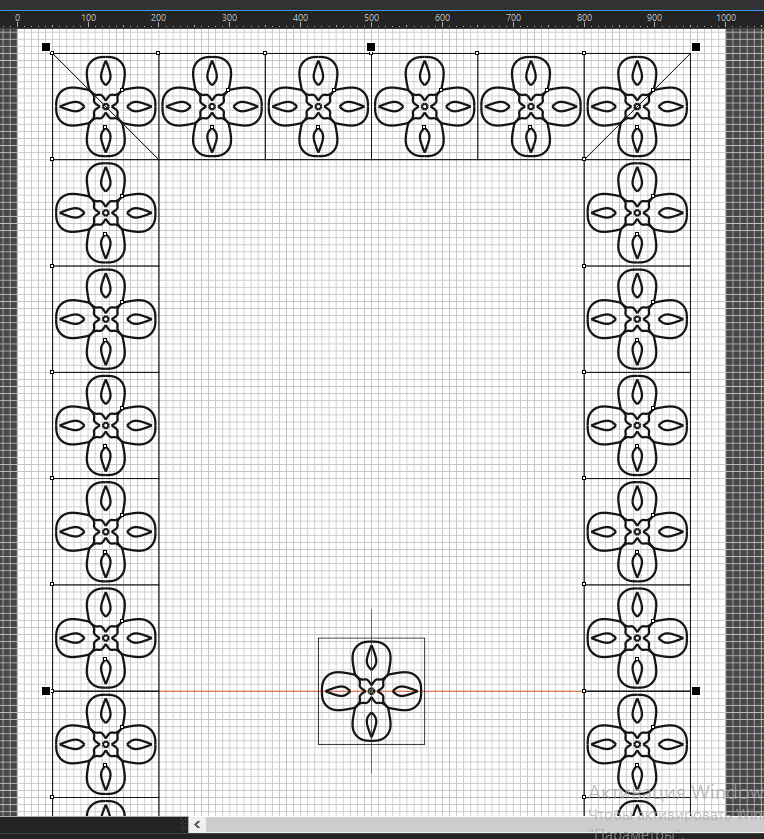

а вторым будет макрос wx_Scatter
он массив из одинаковых объектов меняет на образец
он сформированный Tiler-ом масссив одинаковых элементов меняет на массив из другого образца
Не знаю зачем вам нужна эта симметрия 'hz' но можно 1) разорвать связь с симметрией и все будет клонироваться. 2) сделать из симметрии символ (не разрывая) и все будет повторяться при изменении символа.

tiler под мою задачу не подошёл, так как он распределяет объекты по сетке с интервалами и отступами, а вот второй макрос wx_Scatter существенно облегчил задачу. Большое спасибо за наводку!

Перевести симметрию в символ сейчас попробую.
