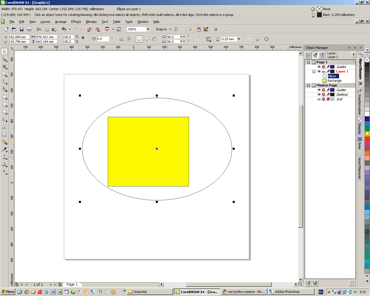

Только рамка, внутри не залито, при клике на нижний объект выделяет верхний как будто он залит.
Ответ: настройки корела
Вот Print Screen
Первая строчка в моем предыдушем посте как раз по твоему вопросу.
