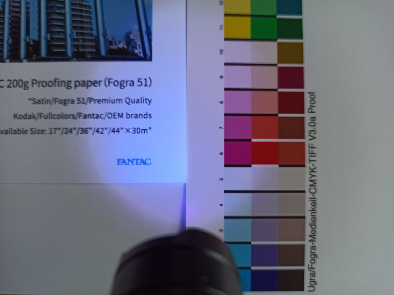

Китайская цветопробная бумага
В УФ

Калибровал надысь клиенту Epson 4880 на китайскую фотобумагу - к сожалению УФ фонарика с собой небыло, но прогнал мишень в M0 и М2 режимах - критической разницы в охвате не обнаружил. По цвету она конечно "голубая" по сравнению с пруфной бумагой, и имитация подложки профиля Coated V2 предсказуемо вывалилась за допуск на 0.5 Дельты, но в остальном все глубоко в допусках... При такой себестоимости - огонь бумага )))))

О чём говорит ЭТОТ снимок?
У кого из печатников, есть УФ-глаз для оценки оптического отбеливателя в тиражной бумаге супротив цветопробной?
Самая большая важность - это визуальная оценка цвета тиражной бумаги и цветопробной.
Если их "белые точки" сходятся - хорошая бумага.

Вы прямо как оптимисты поневоле и по долгу службы: нет белой бумаги, ну так типа и хорошо, она же для глаз вредная, вот небеленая коричневатая целлюлоза для глаз полезнее, ура, снова всех переиграли!-)
Читайте, раньше на форуме много обсуждалось, почему сильно отбеленная бумага не используется в офсетной печати, почему возникают сложности с цветопередачей. Почему типографии часто против закатывания подложки в явный желтый или синий цвет.
Я же не знаю, сильно она отбелённая, или не сильно. Никаких измерений на этот счёт нет.
Есть только фото какой-то бумаги, подсвеченной фонариком.
Какой вывод можно сделать, глядя на это фото?

Ну от чего же нет измерений, как раз есть, даже для ленивых белизна продавцами специально указывается. Это то, что и фонариком как раз можно сравнить, разницу в белизне CIE. Изучите этот параметр, тем более если есть спектрофотометр с разными фильтрами.

У меня нет этой бумаги. Поэтому не могу изучить...

Чтобы изучить параметр белизны CIE не нужна китайская бумага. Вы параметр CIE Whiteness изучите - поймете его прямую связь с фонариком на фотке. Белизна у всех продавцов бумаги в открытом доступе, все данные есть, не говорите что их нет, и сравните белизну бумаг для офсета например с писчей или непруфинговой фотографической. А то сразу "Никаких измерений на этот счёт нет". Все наоборот, как раз на этот счет всегда и у всех измерения есть, сложнее светлоту CIE Lightness обнаружить в каталогах продавцов, чем белизну CIE - она вообще у всех есть.
Я зашел на сайт, посмотрел фотки бумаги, почитал, и сразу стало понятно, что для цветопробы она не торт. Для цветопробы на флексу ее даже пробовать не стоит.

Вот с чем у вас всё хорошо, так это с безапелляционностью... :)
На ту бумагу я ничего не нашёл.
Слушайте, по струйным, даже дорогим бумагам, ряд производителей пишет какую-то несуразность в CIE Whiteness / TAPPI Brightness, плюс регулярно технологию корректируют и оттенок съезжает, в т.ч. поглощение в фиолетовом. Конечно, если бумагу продают как цветопробную, ждём от производителя адекватных цифр, но доверия к ним у меня нет.

Вот потому для специалистов я привел фотку с фонариком, а остальные ничего не нашли.
Если это действительно так - то плохо, потому что CIE Whiteness не так то просто проверить в наших условиях досконально точно. Из доступного мне знаю только Babel, кто это умеет, да и то не думаю, что цифры наших приборов сходятся с диффузным рефлектометром у производителя (во всяком случае так по стандарту).
Каким прибором в каком софте вы проверяли несуразность?
Визуальный метод, предложенный коллегой на фотке с уф-фонариком, не будет уж сильно хуже Бабеля.
Саша пишет, как он говорит "безапелляционно", что по отбеливателю нет данных в офсете. Я говорю, что как раз эти данные доступны всегда даже тому, кто спектрофотометром, Бабелем или диффузным рефлектометром не владеет, то есть данных полно, причем достоверных и неизменных. Оценить отбеливатели в офсете и сравнить их с пруфиновыми и фотографическими бумагами можно просто пользуясь гуглом, а не спектрофотометром. Если от Китая данных нет - оценить можно самому, берем Babel и айван с разными фильтрами, а проще просто фонарик УФ, уже понятна разница между образцами по белизне. Если иметь 10 образцов, и данные по некоторым известны - можно выстроить из них визуально иерархию отбеливателя чтобы понять, к какой степени белизны принадлежат образцы без описания. Всегда есть референсы известные под рукой, на одном краю диапазона писчая бумага с чудовищной и всегда известной белизной, ее даже на пачке в 500 листов пишут, на другом конце известные офсетные бумаги с белизной не высокой, по ним тоже всегда белизна известна достоверно. Располагаем от меньшей к большей светимости - вот вам практически точная иерархия белизны известных и неизвестных образцов. Для пущего уточнения делаем поправку на светлоту образцов при обычном освещении.
Что это знание нам дает, кроме "метафор" про какой-то уф-глаз печатника? Равенство или близость по белизне образцов - например офсетного оттиска и цветопробной бумаги - позволяет получить несколько большую визуальную точность, чем когда цветовые образцы слишком разнятся по белизне подложки. При хорошей коньюнктуре мы избегаем больших различий. Но речь очевидно в теме о коньюнктуре плохой, когда мы уже ничего не выбираем осмыслено и по свободной воле, а хаваем что удалось достать.
Да традиционно офсет издавна избегает высокой белизны при низкой светлоте. Да традиционно считается, что при низкой светлоте и чудовищной белизне с цветом работать менее предсказуемо. Да сегодня флекса может запросто использовать сильно светящиеся в уф материалы с офигенной белизной, да и зачастую с нехилой светлотой, и под флексу обычно и пруфинговые бумаги побелее и посветлее, чем пруфинговые бумаги под офсет.
Ну для флексы хорошо подходят бумаги semimate. Попытки печатать на glossy не приводили к хорошему результату на моей памяти.

Что я искажаю? Измерения на этот счет как раз есть, и их даже больше публикуется, чем измерений светлоты.
Я не искажаю, а принципиально возражаю, высказываю противоположное мнение. Хотя тема действительно выеденного яйца не стоит, вот же ж прицепился к фотке с фонариком.
Еще раз, потратьте время на изучение параметра CIE Whiteness, который производители бумаги публикуют, который продавцы бумаги публикуют, будет понятно как и почему параметр напрямую связан с фонариком на прикрепленной фотке. И с этого дня будете знать, сильно бумага отбелена или не сильно просто по доступной в интернете информации от производителя или поставщика.
А если какой китаец не публикует ничего - ну для начала уф-фонариком посветим в сравнении с образцом известной белизны CIE.
Михаил и Александр - прям битва титанов )))) Респект обоим...
Понятное дело что я не призываю использовать изначально ФОТО бумагу для цветопробирования - люди ее купили не от хорошей жизни. Их все устраивает ))))))) При прочих равных бумага с изначально правильно белизной лучше и будет сидеть в допуске 12647-7 как влитая.
