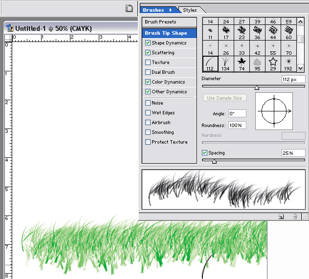

В составе готовой поставки 7-го Шопа (так я думаю и в 6-ом) есть всякая растительность и трава. См. аттач.
Что касается создания своей собственной кисти, то просто ее создать как форму мало - нужно задать еще всякие опции ее поведения при рисовке, чтобы получать относительно реалистические изображения, а не расчески.
