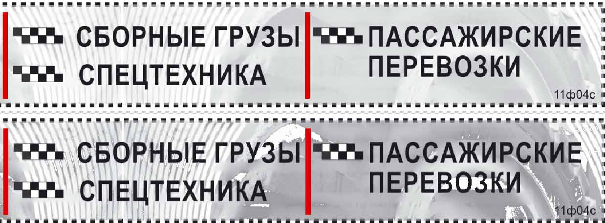

Три макета загублено в номере! Менеджеры возмущаются, дизайнеры чешут репу. Стали разбираться, что да как. Оказалось, что тиф который экспортировали из корела в Инди встал коряво. Не смог совладать с прозрачностью. Главное шоп нормально открыл, а инди все исковеркал. Ранее таких глюков не наблюдалось. Так что имейте ввиду!

Пока не увидим файлов, нельзя сказать, кто с чем не совладал.
Ответ: ХЗ - баг при экспорте тифа с прозрачностью
Конечно, неплохо бы конкретные байтики увидеть, равно как и версии всех программ, ОС, настройки экспорта и импорта. Я ниасилил воспроизвести:

А не получается че-то. Сам тиф большой - 20 метров. Его не разместишь. А пробовал в шопе откадрировать, дак после этого он в инди без проблем встает. Терь не ясно, то ли шоп его в божеский вид привел (хотя я кроме кадрирования и пересохранения ничего не делал), то ли глюк вылезает только в больших тифаках...

Ну раз такое дело, то опираясь исключительно на представленную информацию, в очередной раз можно сделать банальный вывод: файлы кореловского присхождения нужно обязательно пропускать через адобовский софт (EPS —через AI, PDF — через AI или Acrobat, TIFF — через PhS), а без этого сильно рискуете напороться на грабли.
