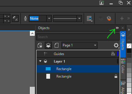

В кореле так и не появился хоткей для скрытия панелей настроек?
Т.е. хоткей, кторый бы выполнял функцию указанной кнопки.
На первый взгляд, эта задача имеет решение.
Но безблагодатно.

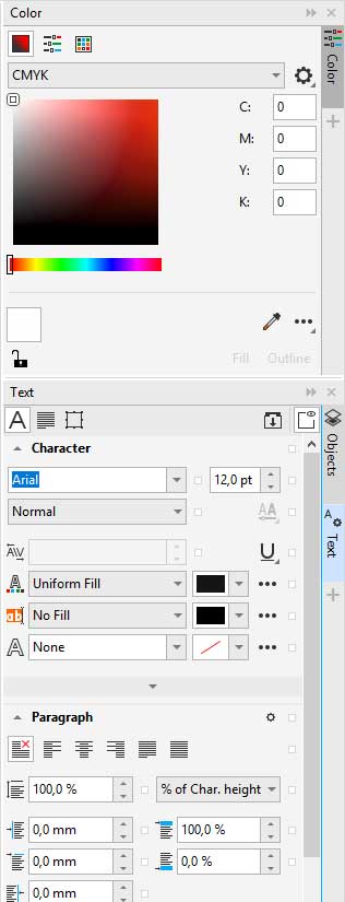

и все же панель с докерами исчезает с экрана, а не сворачивается в компактные закладки – тоже вариант, но сворачивание было бы лучше
а в ситуации как на скриншоте всегда скрывается только верний докер
