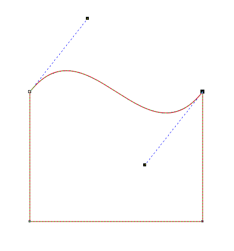

Так это же не "хоткеи" в Иле и Шопе, это так инструмент устроен и идеология работы с кривыми.
Для того чтобы в Кореле сделать узел из жесткого - мягким, вам нужно скомандовать Make node smooth, чтобы наоборот - Make node cups. И так далее, для каждого вида узла - своя команда.
Вы можете назначить каждой из них какую-нибудь букву, благо что просто буквы в Кореле в шорт-катах редко используются без контрол-шифт-альтов. Я так и сделал. См. картинку.

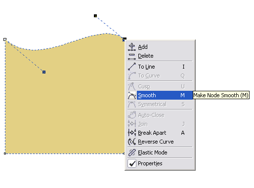

Контекстное меню я показал чтобы проиллюстрировать назначенные клавиши для команд. Для того чтобы преобразовать узел из одного вида в другой, вам не нужно обращаться к кнопкам и меню в данном случае - просто давите нужную букву на клаве и узел (или узлы) преобразуется.

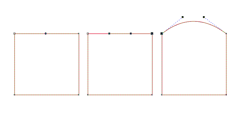

А что, давайте посчитаем операции: команды и клики мышью для выполнения конкретной задачи. Предлагаю пример.
Вот прямоугольник. Вы видите что один его сплайн отредактирован. Особенность его в том, что острые углы - абсолютно одинаковые. Только в пространстве расположены зеркально. Если вы проведете между направляющими рукояток (так можно запросто перевести handle в данном случае) перпендикуляры, то увидите что они будут строго параллельны.
Утверждаю что задача не умозрительная, а сугубо практическая. Постоянно требуется создать какую-нибудь кривулину в этом месте, а в другом месте ее тождество но с точностью до наоборот. Просто в данном примере она рафинирована до одного сплайна в прямоугольнике.
В Кореле пришлось сделать следующее, не считая создания прямоугольника:
1. Выделить сплайн.
2. Нажать Q (Smooth)
3. Вписать в Nudge Offset: 1,5 mm
4. Щелкнуть на одной рукоятке
5. Нажать на клаве: Shift + Up Arrow
6. Щелкнуть на другой рукоятке
7. На клаве: Shift + Down Arrow (Shift для умножения nudge на 10)
Так как в Иле этот самый nudge для рукояток работает только вдоль рукоятки, я просто не смог повторить, потому что не знаю как сделать острые углы совершенно одинаковыми без массы дополнительных элементов.
Прямоугольник 15 на 15 мм, смещение хандлов 15 и -15 мм по вертикали (но можно и по горизонтали их перемещать с клавы).
Условия такие: кто хочет повторяет этот пример в Иле и считает шаги. А затем, предлагает свой для повторения в Кореле. Только не умозрительный и основывающийся на фитчах программы, а практический, который реально является примером работы.

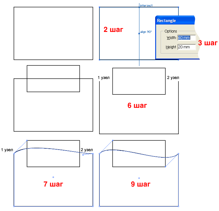

Вот прямоугольник 60х40. Нужно сделать смещение усов на 10 туды и сюды. Усложним задачу — сделаем еще заданное расстояние от опорной точки до ее уса.
Конечно без доп. элементов такое не повторить. Но такая уж их будет «масса»?
1. Нажимаем М (вызов прямоугольника)
2. Подводим курсор с помощью подсказок строго на середине верхней грани и кликаем левой кнопкой мыши удерживая клавишу Alt.
3. вбиваем значения в окно rectangle (например 40 и 20 (для будущего смешение уса на 10 по горизонтали и 10 по вертикали). Enter.
4. Выделить первый прямоугольник
5. нажать Р
6. Поставить точу (хоть куда на верхней грани) и нажать Del.
7. (перо уже включено) Дорисовать кривую для первого узла дотянув до квадрата
8. соединить с вторым узлом
9. Ничего на отпуская нажать Alt и подредактировать второй ус до состояния показанного на рисунке.

Причем -=CMYK=-, вы забываете что Иллюстратор способен задавать точные координаты каждой точке, а уж если крутить ус на заданный градус (а не на заданное расстояние) то можно нажать R и поставить точку вращения куда нужно и кликнуть с нажатой Alt.

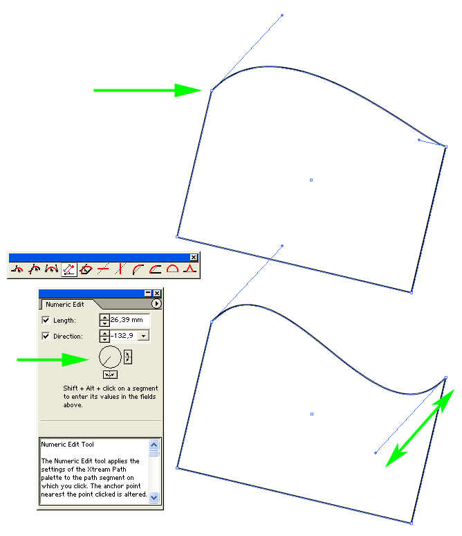

Я тут сделал тоже самое с помощью плуга XtreamPath.
Задачу усложнил в несколько раз. Повернутая фигура с уже кривой гранью. Нужно сделать второй ус точно таким же как первый, только в другую сторону.
Лишь один единственный инструмент XtreamPath способен «прочитать» параметры уса (длину и градус) и присвоить эти параметры любому другому усу с поворотом, разворотом, заданной длинной и т.п.
