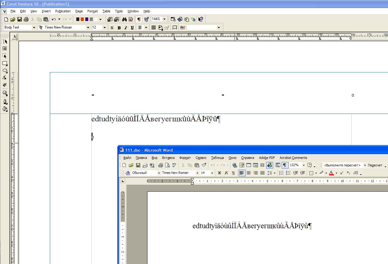

А в чем, собственно, проблема. CVP 10.0 поддерживает unicode шрифты.

в том то и дело, что у меня она н поддерживает юникод, а если и поддерживает, то только на экране, а при выгоне truetype в PS крокозебры получаются...

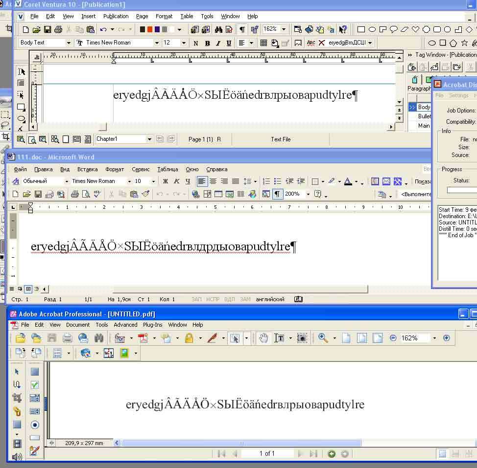

Гм... Что-то у вас либо со шрифтами, либо с набором, либо с кодировкой :(

детальный анализ системы показал, что пробоема именно в кодировке, но менять её нет возможности, ибо всё завязано.... на одной машине кроме вентуры стоят еще 3 кварка сюиты СS2 X3 и МНОГОЕ другое, что прекрасно работает, поэтому менять кодировку рука не поднлась '))'
