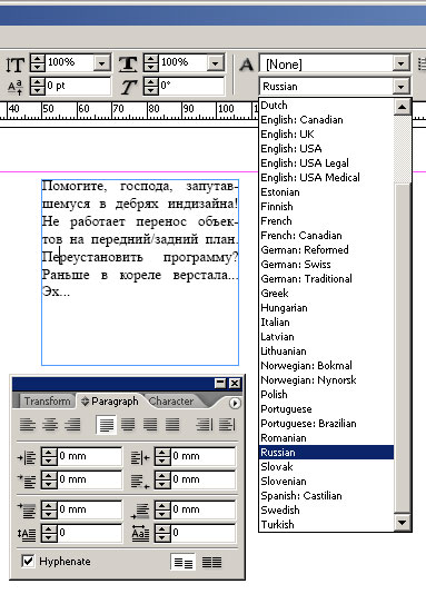

Это все ерунда по сравнению с тем, что я наконец-то поняла, что у меня не работает перенос слов. Во всех настройках лазила, не помогает. Словари английские. Что делать? Куда бежать? '[[
Ответ: Хэлп!
1. Версия индеза? До CS2 русские словари не входили в поставку. Их надо было ставить отдельно или брать версию CS CE (европейскую, там словари были)
2. Язык текста какой? По умолчанию английский. Так поставьте русский и включите переносы!
3. Пишите тему внятно не хелпми а по делу. Тогда может ваш пост поможет не только вам.

1. CS 3.0
Но все равно наверно придется ставить другую.
2. Не помогает.
3. Учтем :)
...не работает перенос слов... '[[
Если версия 3 (не CS3, а версия программы), то вот например:
ссылка
Или модуль ylab:
Ссылка ylab
Но лучше взять и установить CS3 v_5...
1. CS 3.0 2. Не помогает.
На форуме это вопрос обсуждался. В свое время когда CS 1 (3.0) была актуальна. Честно говоря мне лень за вас ползоваться поиском.
Текущая версия ИД - 5.0 Встроенные РУССКИЕ переносы появились с ИД 4.0 или в версии 3.0 СЕ. О чем я и написал.
