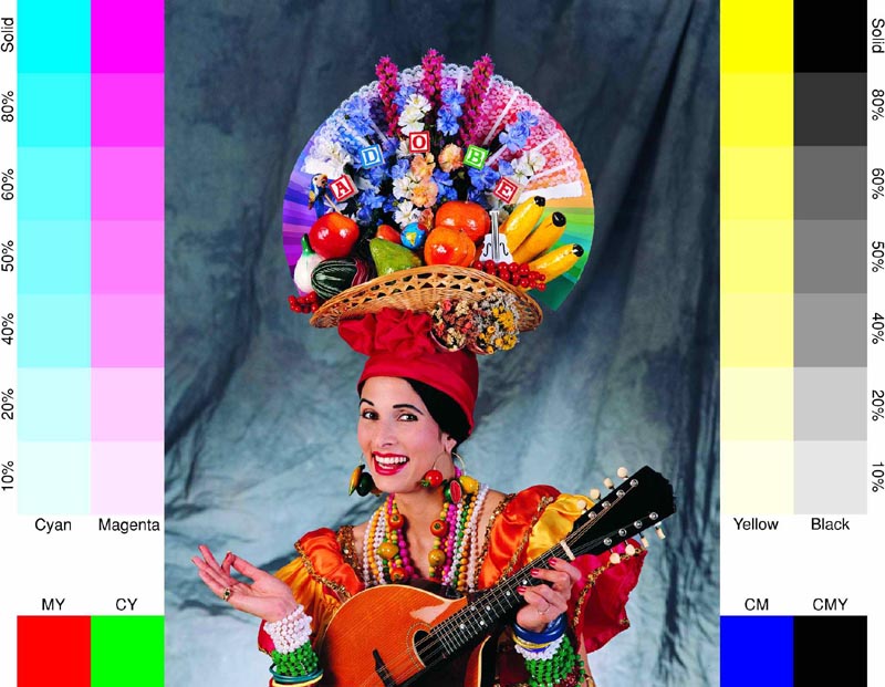

Для начала нужна тестовая картинка, на которой отражены основные краски принтера, градиции, тона, полутона и т.д. и т.п. (поставляется на фирменном диске Адоба), распечатываешь ее и сверяешь результат с изоюражением на экране, при необходимости калибруешь (способов масса от внешних программ калибровки, драйверов монитора до собственных настроек фотошопа - поищи в интернете этого "навалом"), смотри в каком цветовом пространстве у тебя фото, тк большинство принтеров печатает в четыре краски, то и фото желательно просматривать в режиме CMYK.
Вот джипег тестовой картинки (оригинал CMYK TIFF 1850x1437 200 DPI весит 6161788 байт), можно попробовать залить куданибудь ее архив если понадобиться...
    109.4 КБ · Просм.: 2 494
Речь не о полной калибровке, с участием сканера или фотоаппарата. Вот получил я красивую картинку на экране, печатаю - темно. Хочется напечатать какую-то калибровочную картинку, сказать фотошопу, что, мол, так и так, тёмных зелёных поменьше на 2, светлых - побольше на 3 и т.п., сохраняем это, а в следующий раз будешь пользоваться вот этим (профилем?), и всё будет ОК. Ну не нужно мне абсолютно точной калибрации, а вот такое было бы полезно.
2 rdes02 - СПАСИБО!!!
А вот насчёт "навалом" - напиши, пожалуйста, поконкретнее, что искать, или уж совсем конкретно - как в ФШ7.0 этот профиль (или кто он там) создать?

Настройки, о которых ты говоришь, обычно, заложены в драйвер принтера. Там и профили можно сохранять по результатам собственных тестов на разных типах бумаги. Настройки эти доступны непосредственно при выводе на печать. Идешь в properties и выставляешь сколько надо Cyan, Magenta, Yellow, Black. Я, помнится, пару дней потратил для создания профилей под бумаги с разным покрытием (в т.ч. и "custom made") под холст и пленку для своего Epson Stylus Photo 1270.
2Cowboy
Да, хорошо иметь Эпсон... Ж:) Драйвер моего Lexmark Z52 такого не умеет. Может, и умеет, но хорошо это скрывает Ж:) Потому и спрашивал про ФШ - есть ли в нём возможность такой подстройки, может, кто занимался подобным безобразием. Пока вижу такой вариант - сохранённые заранее Curves можно применять прямо перед выводом на принтер, при этом процесс их создания потребует извести большое количество бумаги и чернил. А идея была в следующем: печатаем некоторую тестовую картинку, сверяем с изображением её же на экране, видим, что, допустим, седьмая серая шкала самая серая, поэтому точку такую-то на графике (или такой-то бегунок) сдвигаем на 7х. Есть же в AdobeGamma настройка гаммы по серому полю и чёрно-белой сетке. Может, и после печати стОит посмотреть на какую-то похожую штучку и что-то подстроить?
