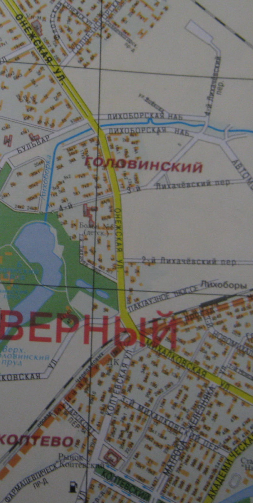

Во вложении привёл фрагмент карты Москвы (книжка формата А5).
Хотел бы выяснить следующее:
1. С помощью каких программных средств разрабатывается электронный макет этой карты - с помощью Corel Draw ?
2. Если так, то каким образом на карте отрисовывают дороги ?
С одной стороны, здесь одной линией не обойтись, поскольку все дороги с обоих сторон ограничены чёрной линией.
Если же использовать линию + контур, то придётся этот контур отделять от линий + корректировать места стыка таких контуров (на пересечении дорогог). Вручную такую корректировку вряд ли выполняют. К тому же после отделения контура корректировать линии дорог уже не получится (придётся снова создавать контур, отделять и снова корректировать места пересечения дорог).
Если же перед созданием контура выполнить Combine линий, то необходимость ручной корректировки контурных линий в местах пересечения дорог можно избежать. Но этот вариант неприменим, если пересекаются жёлтые и белые дороги (после Combine все линии станут одного цвета).
Как на практике отрисовывают дороги с чёрным боковым окаймлением ?

1. С помощью каких программных средств разрабатывается электронный макет этой карты - с помощью Corel Draw?
Никто кроме тех кто ее делал или не узнал от них на этот вопрос не ответит.

Скорее всего это создано в программе MapInfo.

Что касается рисования пересекающихся дорог, то я просто поверх кривых с готовым абрисом копирую те же кривые, но без абриса.
