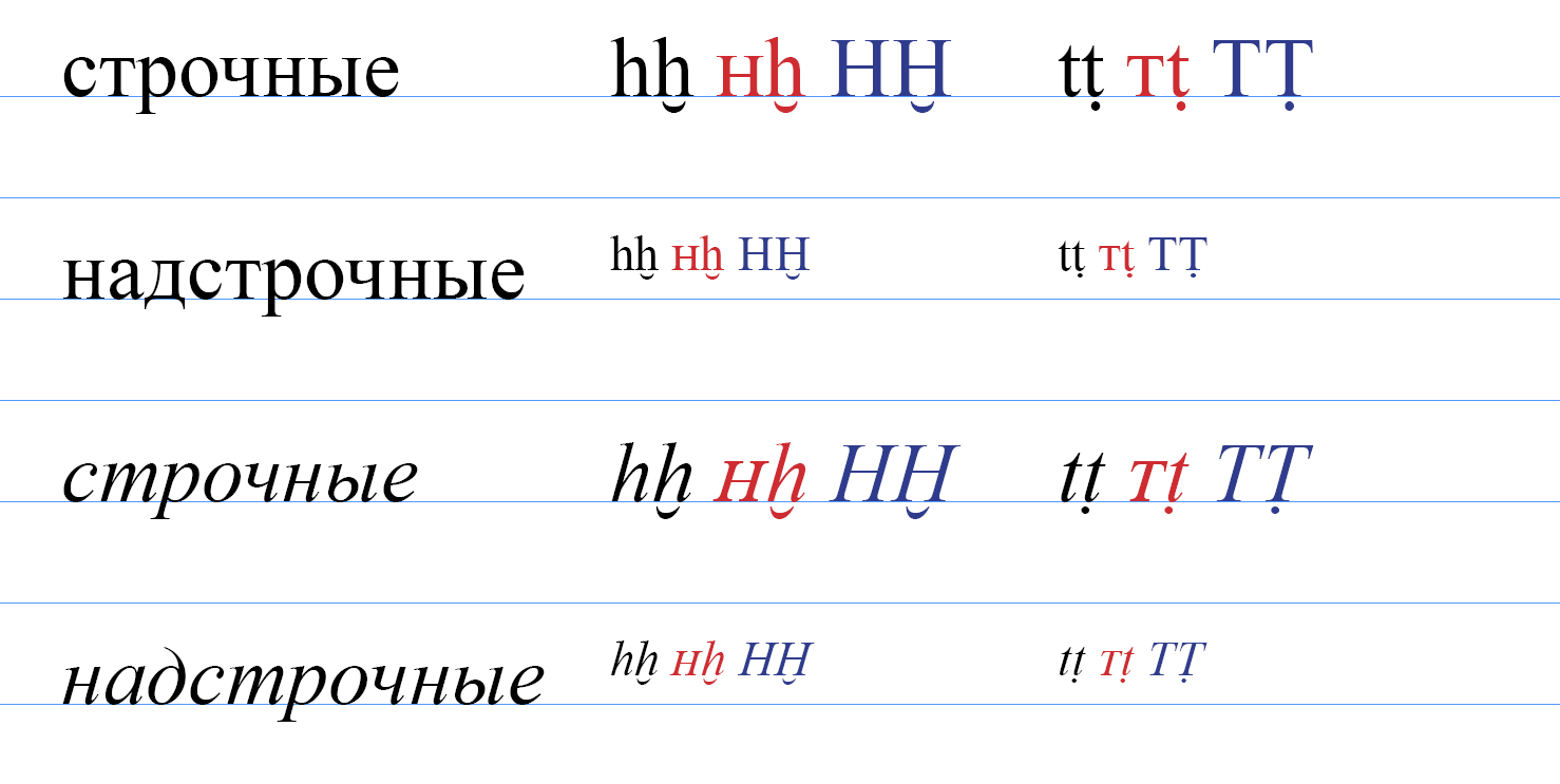

Когда Индизайн знает, что в шрифте для символа с диакритикой уже есть специально нарисованный глиф, он автоматически меняет набранную двумя знаками (символом + диакритикой) букву на один символ. В частности, именно эта его особенность не позволяет, как правило, выделить диакритику цветом, отличным от цвета буквы.
В моём случае обнаружилась другая проблема: символы ṭ и ḫ можно сделать прописными (синий на иллюстрации), но невозможно сделать капительными (красный на иллюстрации), как бы они ни были набраны — одним символом или t и h с комбинирующейся диакритикой внизу.
Случай в книге очень распространённый, капитель обязательно нужна (и да, курсивная полужирная капитель с диакритикой в верхнем регистре с двойным подчёркиваним бывает, научная литература умеет отличиться).
Можно ли победить Индизайн, не прибегая к расстановке anchored object?
Пока я писал вопрос, мне пришло в голову другое, менее кривое, решение — заменить латинские символы на русские „т“ и „н“, которые Индизайн позволяет сделать капителью с диакритикой, но хотелось бы узнать у опытных людей, нет ли иного, лучшего, варианта.

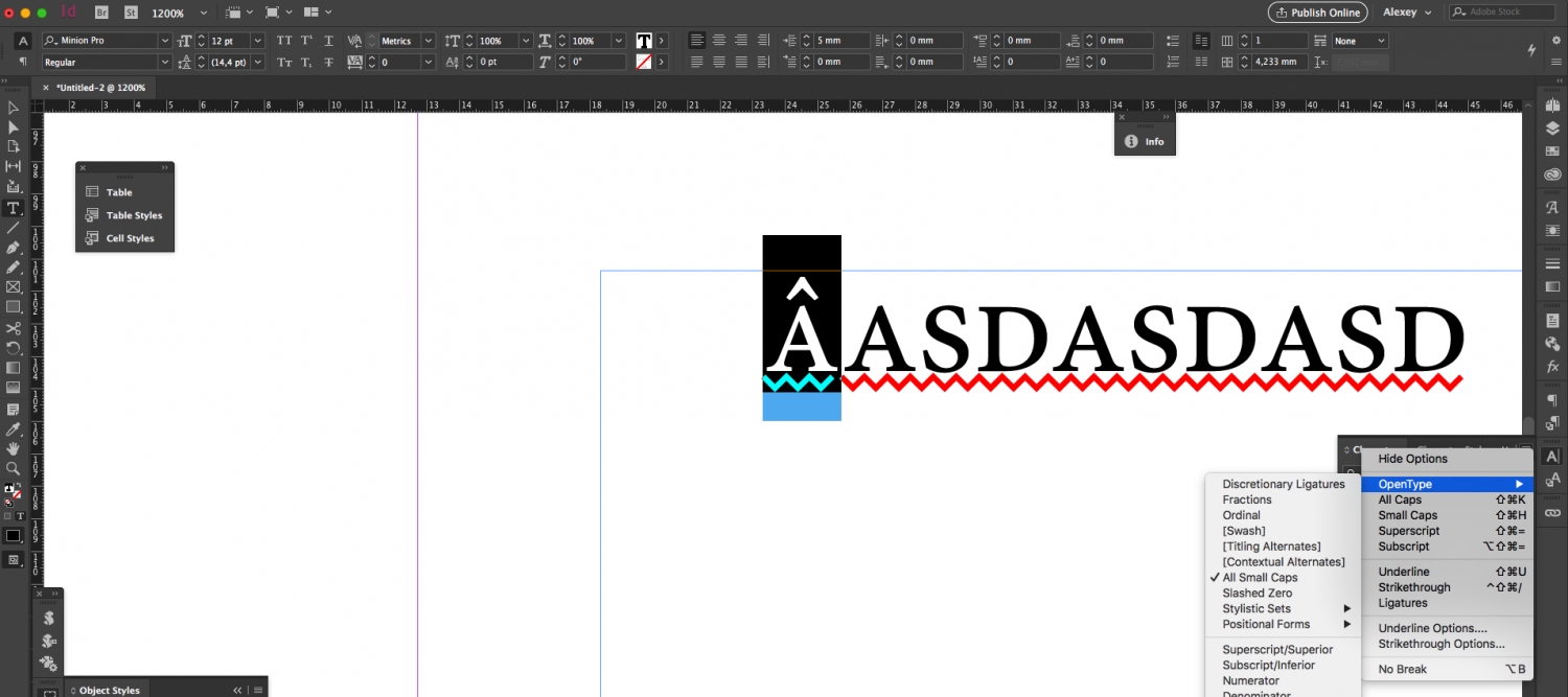

А выключить эту автозамену нельзя?
индиз же вроде капитель искусственно делает если в шрифте ее нет, поэтому у вас она и не получается в глифах...
замена шрифта только вам поможет
    408.5 КБ · Просм.: 539
Я надеялся, что он возьмёт имеющийся в шрифте символ капительной t или h и присоединит диакритику к нему.
Дело в том, что даже если сначала вставить из таблицы символов капительный символ, а потом добавить к нему диакритику, то буква меняется на строчную.
У меня отключена автозамена в Индизайне вообще. Только что делала книжку с ударениями и диакритикой - ничего не заменялось
Edit - Preferences - autocorrect. И там же рядом всякие подключения словаря и т.п.
Спасибо, но это не то: автоисправление отключено.
Видимо, придётся либо менять шрифт, как предлагал @azz, что, однако, может и не пройти, либо прибегнуть к моему варианту с заменой на кириллицу.
так лигатуры вам надо отключить, наверное. в OpenType Features у стиля
