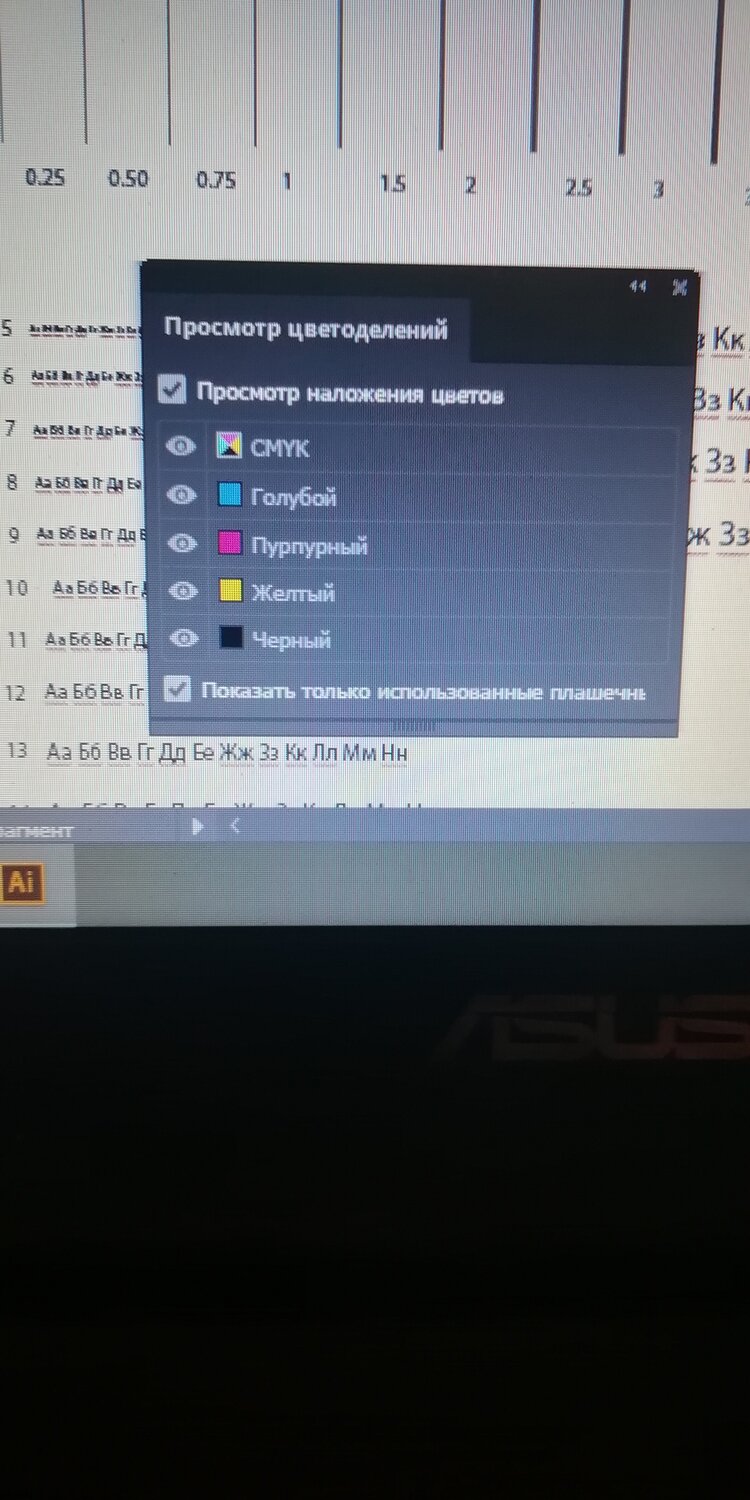

Уважаемые формучане, поделитесь пожалуйста своим опытом)
Задача следующая: как можно реализовать отображение в каналах "ПРОСМОТР ЦВЕТОДИЛЕНИЙ" Illustrator-a не только основных составляющих триады CMYC ( голубой, пурпур, жёлтый.. чёрный) при использовании неделимых-пантонных цветов?
То есть есть к примеру страница с изображением, которое будет печататся на валах триадой, и естественно краски будут распределены в составных полутонах по валам! и есть на этой же странице текст, определённого цвета, и если этот текст будет печататся и составлятся из оттенков триады, то пройдя через все валы, из этого текста останется каша
Задача : назначить на текст (или иные объекты) пантонный цвет, который будет отображатся в "ПРОСМОТР ЦВЕТОДИЛЕНИЯ" отдельным каналом?
заранее огромное спасибо за любую информацию🙏

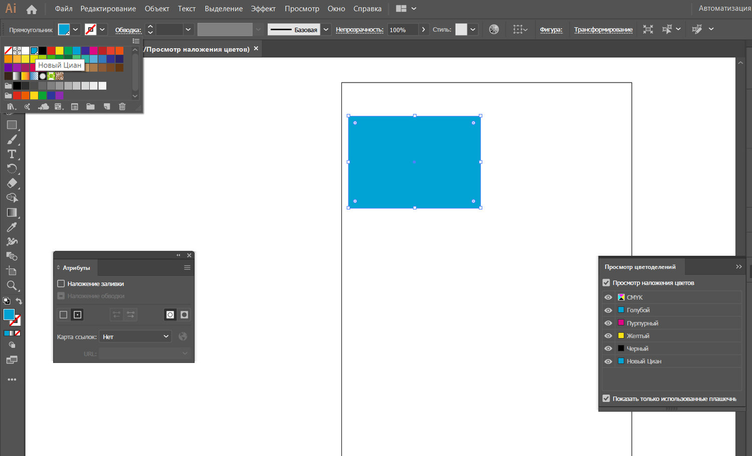

Решение: назначить на текст (или иные объекты) пантонный цвет.
Я бы уточнил: спотовый цвет не обязательно должен быть пантоном. Но его можно сделать самому и он может быть произвольного цвета.
Просто его нужно создать в образцах.
