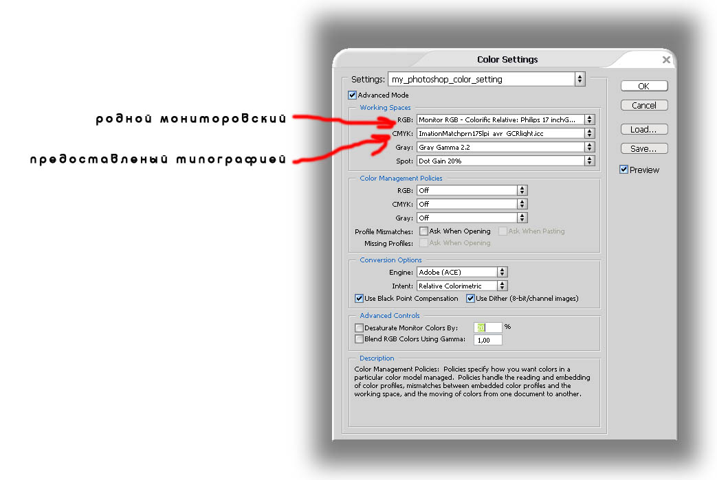

имееца роблема.
верне есть проблема, и она имеет меня :o
после доводки фото, в моей Шопе они выглядят идеально (ярко и контрастно), при просмотре на другой моне (пробовал на нескольких) фотки просто теряют цвета (они тускнеют), но это казадлось бы ерунда, при печати в типографии мои фотки тож выходят темнее чем ожидалось, хотя цветовой профиль (CMYK) стоит ихний.
если это сиграет: моня-Philips 107P4
в железных настройках монитора есть ф-ция не только 6500 кельвин как обычно, но и "5500 for photo retouch"
есть ли выход из положения???
Ответ: Калибровка (незнаю чего)
картинка моих настроек

экспериментам нет времени и места

однако отключи колор менежемент вообще! (OFF)

вродь похоже на правду, пасиб.
а как на сче тиграфии и ее вывода, то же гавно будет?

Цифры не помогут - даже если Вы переведёте цифры из книг Маргулиса из SWOP'а в Евростандарт печати Вы проконтролируете только цвет, но не тон (освещённость, контраст) изображения. Калибровка монитора по светлоте и контрасту - это самое трудоёмкая часть работы по приведению монитора в порядок и проводится вручную (аппаратные средства - тут так же пасуют и начинают свою работу только после выставлению необходимой яркости и контрастности) и без достаточного опыта, без чёткого знания как должно выглядеть тестовое изображение на мониторе провести эту работу без ошибок просто невозможно.
Не смотря на то, что в установках монитора и написана цветовая температура 6500K - но фактически под этим пунктом цветовая температура конкретного монитора может отличатся и довольно значительно - например на большинстве Mitsubishi 930 с которыми я сталкивался при выборе пункта 6500 фактическкая цветовая температура около 5100K. Так что если Вы действительно желаете видеть на мониторе с достаточной точностью, то что будет на печати вызывайте спеца и лучше из той самой типографии (хотя название профиля CMYK - несколько озадачивает и наводит на сомнение в компетенции автора профиля или того человека, который давал Вам этот профиль - профиль судя по названию аналоговой цветопробы, что само по себе дурость)

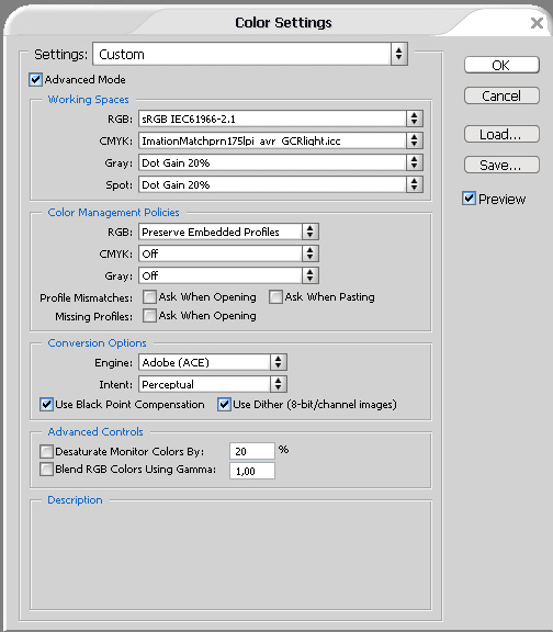

на типографмю гнать не могу, т.к. одна из лучших в Украине.
проблема была именно в Шопе, т.к. при переносе картинки в К-Дрю 9.0 цвета тож херились
сейчас все вродь намана, бум ждать боков из типографии :(

Рамаша! позволю себе заметить, что неряшливость в обращении с языком - суть проявление неряшливости и верхоглядства во всем. Дикий совершенно скриншот (точнее, не сам скриншот, а его содержимое) Color preferences недвусмысленно подтверждает это утверждение. Сохранение ржбишного профиля и отсутствие вопросов при внедрении цмыковского... Маргулис катается по полу, задыхаясь от смеха. Учи русский язык, читай великого и ужасного гуру Дэна, а потом уже включай ФШ. цмыковский профиль действительно какой-то бредовый. поставь евростандарт, что ли, лучше с препрессчиком обсудить.

Не факт. Явно, что профиль строили под аналоговый пруф. Если он реальный, то для печати может оказаться значительней, нежели то, что предлагает Фотошоп.
