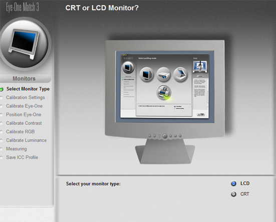

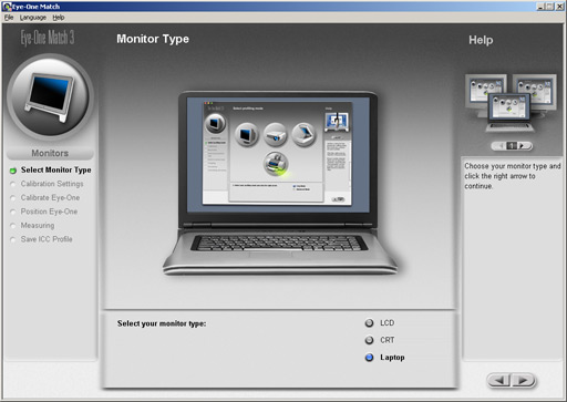

У меня eye one photo, на диске - 3.0, там это есть (с диска на ноут ставил), с сайта (см. линк Алексея) скачивал 3.1 - стоит на рабочем компе - тоже есть. Скриншоты - с 3.1

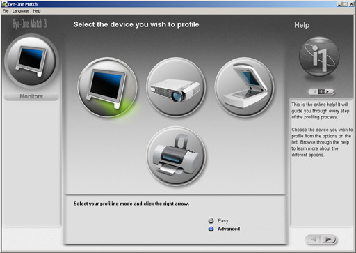

Ответ: Калибровка монитора Samsung 171p
Разобрался только после того, как скачал 3.1: функция эта появилась только в этой версии, чему доказательство скриншот ниже. Это еще была версия 3. После того как я установил 3.1, экран стал выглядеть, как у вас.
Причем в правом верхнем углу во всех случаях указывается версия 3, и только если открыть окошко help-about, в правом нижнем углу ма-а-а-ленькими буквочками написано, какая версия.
За совет спасибо!
