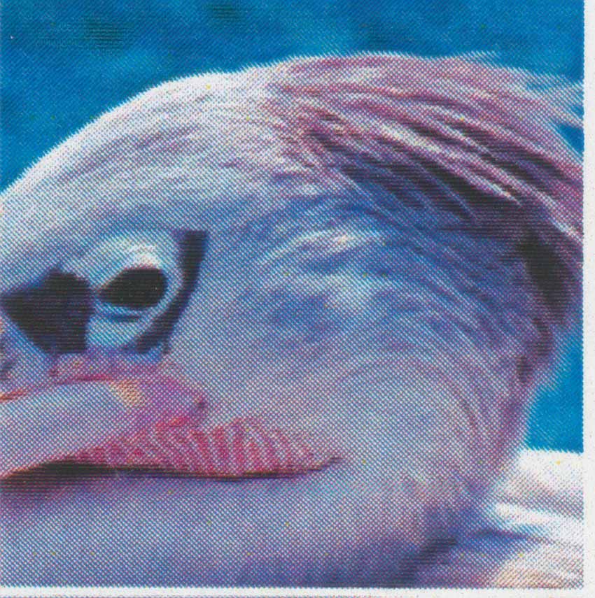

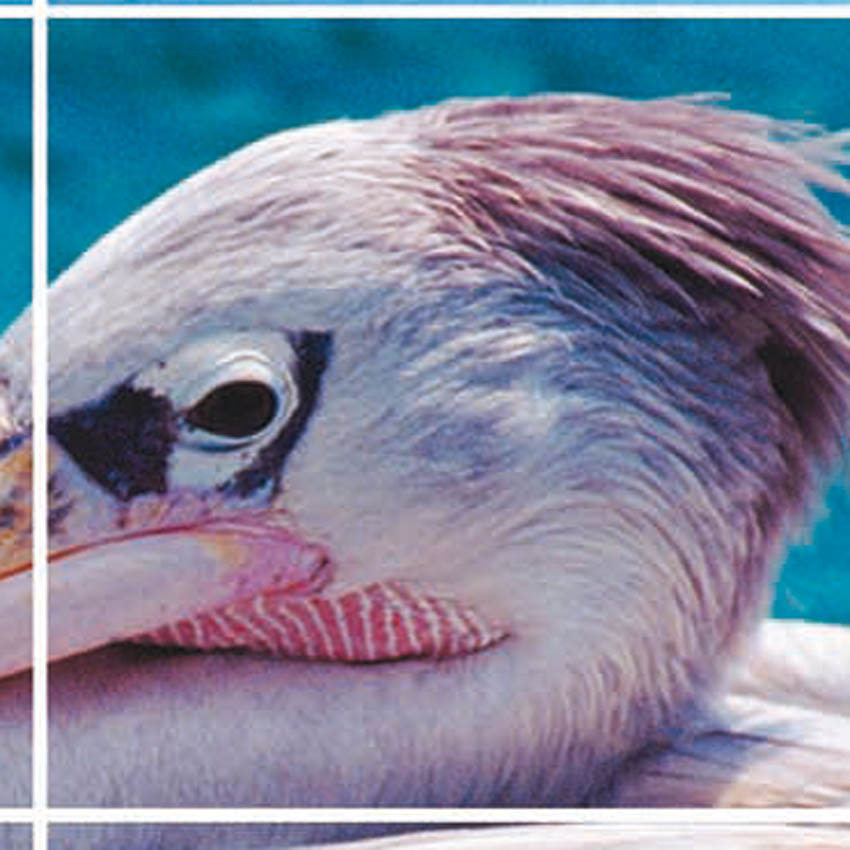

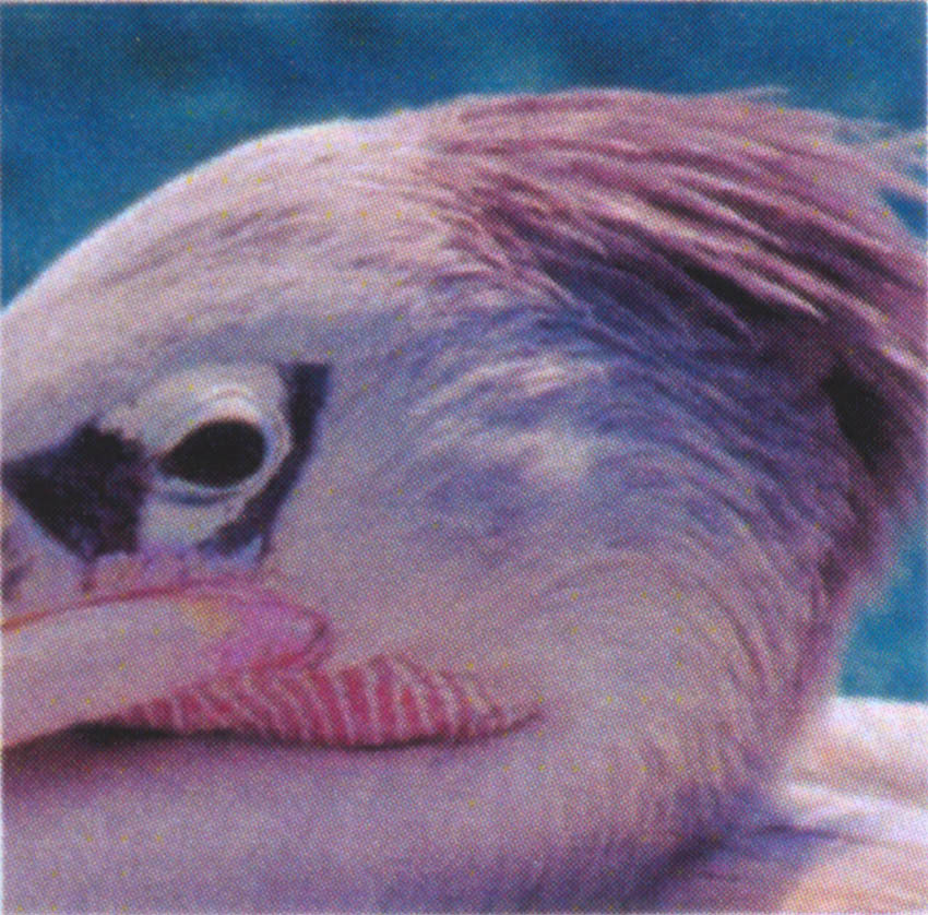

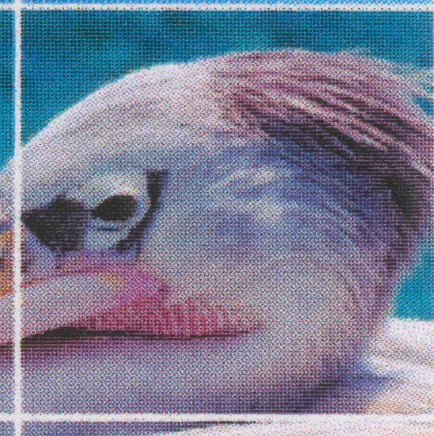

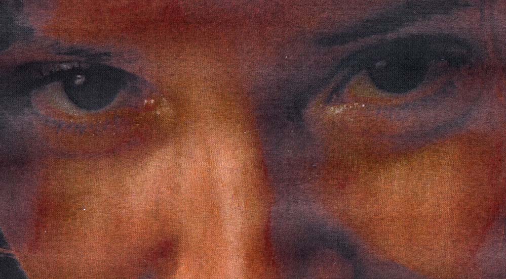

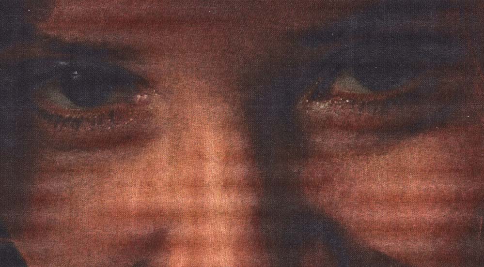

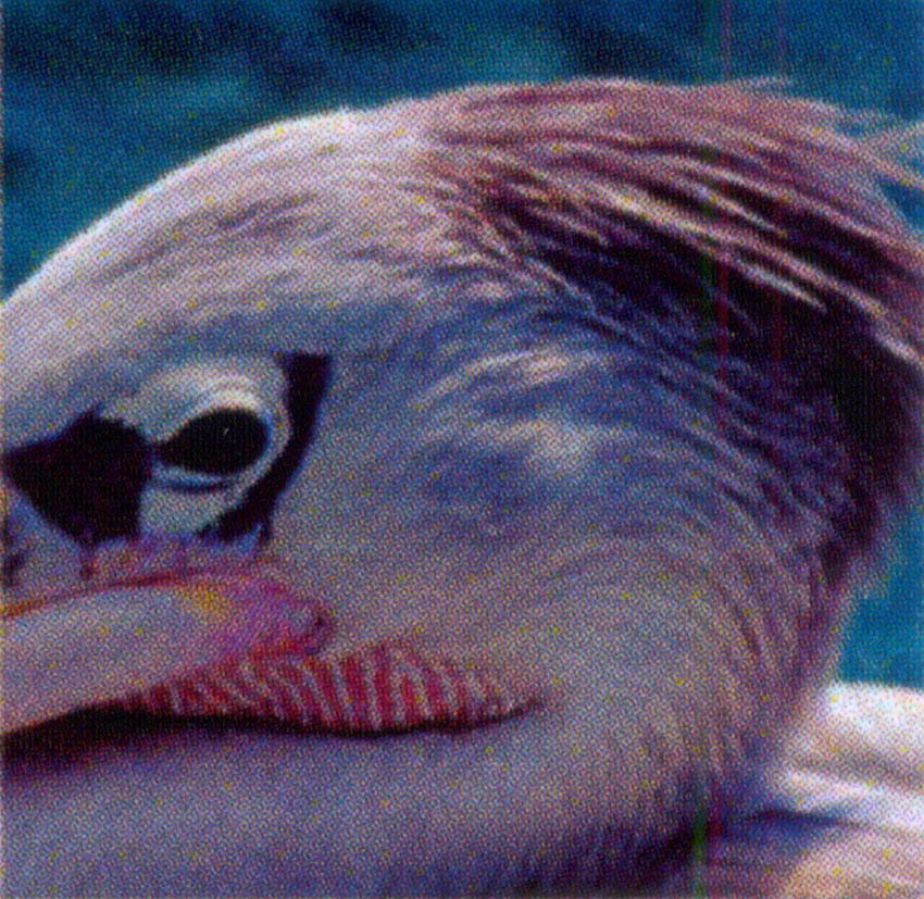

По поводу желтых точек, извольте видеть, максимум что я смог увидеть на сканах.
Слева направо: кусок оригинального файла из которога шла печать, скан отпечатков Бизхабов С250, С450, С500.

Ответ: калибровка bizhub c 451
Да! На 250 просто ппц какой-то.
Кстати, грамотный "калибрационист" вполне в состоянии учесть их влияние (влияние их достаточно постоянно) и профиль ручками подкрутить в нужную сторону.
Замечу, что отпечатки с С250 и С500 взяты из стандартных альбомов с образцами печати, которые раздаются (не всем :) ) в представительстве КМ. ИМХО там не все идеально, все-таки не полиграфисты там сидят. :)
Отпечаток С450 сделан на моем аппарате. Он с РИПом Fiery. С250 без РИПа по определению, какой РИП был у С500 не знаю.
Заметьте, разрешение машин одинаковое, но картинки выглядят, мягко говоря, по-разному.
На С6500 должно быть лучше. :)

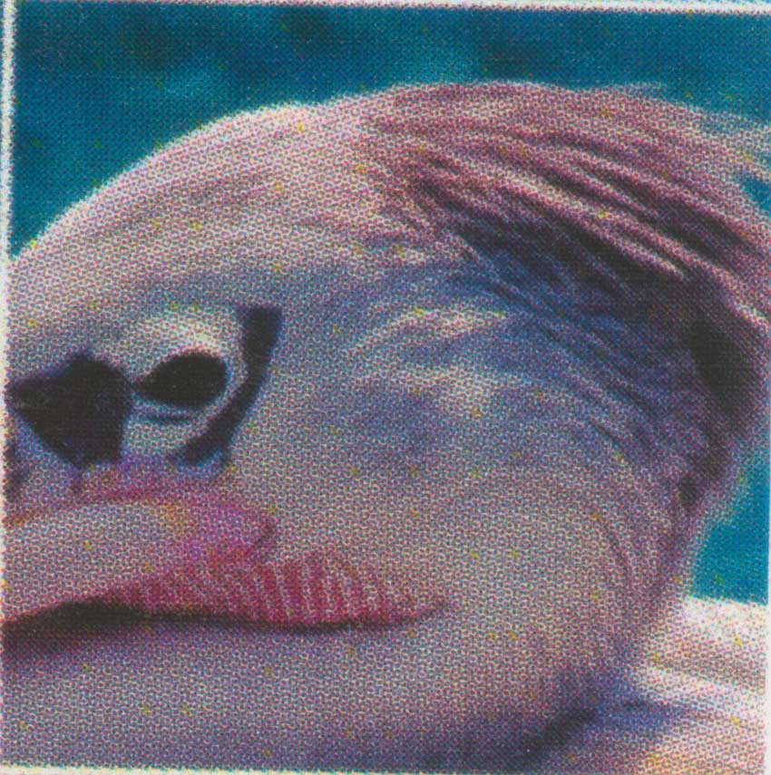

Вообще-то тема ушла в офтопик. Захотелось вернуть ее в свое русло, благо как раз характерный случай произошел. Поменяли мы на своем С450 блоки и пришел проблемный файл. Т.к. калибровка не была проделана сразу же после смены блоков, то пример получился показательный.
Слева направо: кусок исходного файла, скан некалиброванной машины, скан калиброванной.
    40.7 КБ · Просм.: 983
    128.9 КБ · Просм.: 1 099
    114.5 КБ · Просм.: 1 070
Ответ: Калибровка bizhub c 451
Теперь надо наверное пояснить, что же такое "калибровка". Чаще всего под словом калибровка в данном и многих других случаях имеется ввиду линеаризация. Т.е. вправление кривых тонопередачи по каждому из каналов CMYK, выполняется по некоему хитрому алгоритму зашитому в РИПе. Грубо говоря критериями являются равномерная различимость тона при изменении значений процентов в файле и при этом попытка удержания баланса композитного серого.
Этих мер достаточно для получения картинки "приятной глазу", без резких скачков тона, но недостаточно для обеспечения "попадания" в цвет. Для этого после калибровки делают профилирование.
