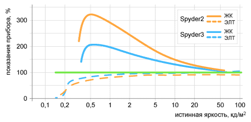

Хотелось бы обратить внимание на то, что каждый прибор в свою дуду дудит. Пример сравнительного измерения с помощью Spyder2, Spyder3 и спектрофотометра Eye-One Pro см. на графике в аттаче (подробности здесь). Причём я потом повторял эксперимент со Spyder2 на другом ЖК-мониторе — результат получился совсем иной, ближе к характеру Spyder3 на первом ЖК-мониторе.
Подчёркиваю, эталоном выступал спектрофотометр Eye-One Pro. Если бы сравнивать между собой только колориметры, типа Eye-One Display, возможно, получились бы более согласованные результаты, особенно в области низких и сверхнизких значений. Во всяком случае, когда я давно мимоходом смотрел Spyder2 и MonacoOptixXR (DTP94), их показания в районе 0,5–1,0 кд/м² отличались в полтора-два раза и не более того.
Что касается гипотезы Алексея Шадрина относительно недостаточного спектрального разрешения некоторых приборов, боюсь, здесь неуместны столь высокие материи. И не только потому, что колориметр — прибор интегральный, неуязвимый для пиков и наносдвигов. Тут ведь ещё вопрос в том, насколько вообще спектральная характеристика светофильтров колориметра повторяет кривые XYZ. Судя по тому, что на разных мониторах получаются сильно разные результаты уже по одной только яркости, можно предположить, что имитация XYZ не самая точная. Увы, это делает невозможной «имитацию» одним прибором другого, чтобы, например, Spyder вёл себя почти как Eye-One.
К чему приводит завышение показаний яркости? К тому, что реальная гамма будет выше предполагаемой: например, вместо указанной 2,2 окажется 2,5. Поскольку остальные датчики (X, Z) ведут себя примерно так же, следует ожидать погрешности в определении не только координат базовых цветов, но и цветовой температуры, особенно в режиме калибровки «по серому» (gray balanced), который активно предлагается для ЖК-мониторов. Потому что когда калибруем в обычном режиме «по белому», то отправной точкой является яркий белый стимул, на котором погрешность минимальна; а температура промежуточных градаций всё равно не учитывается. Когда же отправной точкой является 50%-ный серый, по яркости обычно составляющий 20 % от белого, то погрешность от нелинейности датчиков уже может быть существенная, и спектральный состав несколько отличается от белого (отсюда погрешность от спектральной неточности XYZ-фильтров), поэтому ошибка цветовой температуры расходится по всей градационной шкале в обе стороны.
Вышесказанное прошу не воспринимать как камень в огород Spyder. У меня большое подозрение, что «нет абсолютно точных приборов — есть недостаточно обследованные». И тот же Eye-One Pro может играть роль эталона лишь как стандарт де-факто: никаких объективных данных о его точности пока что никто не представлял, зато есть основания сомневаться в адекватности ниже 0,5 кд/м².
