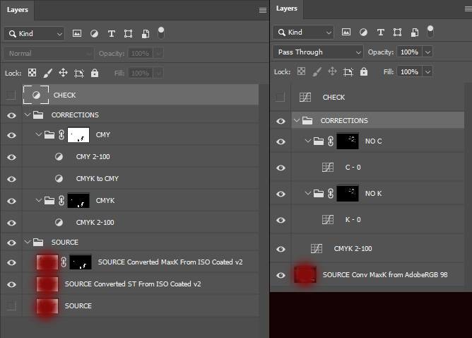

Единого стандарта в России не существует, но ничего не мешает стандартизировать процессы внутри своей компании. Я обычно использую FOGRA39, но если исходник выглядит лучше по SWOP v2 или ISO Coated v2, то ничего не мешает использовать эти профили. Главное, что бы при повторном заходе нового изображением из того же источника была возможность "вспомнить", что делали с аналогичным файлом год-два-три назад. Для этого в рабочем PSD с профилем печатного процесса, я храню исходник и конвертированный из него слой (а порой и несколько) с указанием из какого профиля он получен. Ну а в финальную верстку всегда идет "сплющенный " ТIFF. Лучше 2 минуты потратить на подпись слоёв, чем потом танцевать с бубном пытаясь повторить результат цветокоррекции двухлетней давности. В моей 25-летней практике такие повторы изображений с внесёнными изменениями или новые варианты для старых серий изображений составляют около 5—10 % в год.

Реакции: mihas
