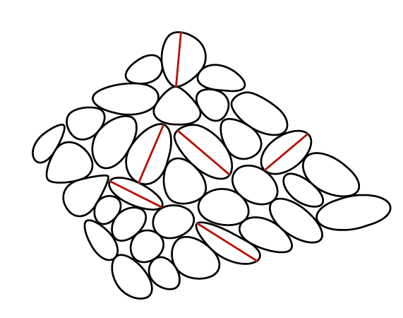

Суть вопроса вот в чем. Есть набор фигур близких к овалу
К каждой из них надо сделать делящую их линию по середине от двух самых далеко отстраненных точек кривой(но не точек буквально), примерно так
Следующий этап разделить эту прямую на три части и их обозначить двумя дополнительными прямыми околоперпендикулярными:)
По всей видимости тут скрипт нужен, но может это еще как то можно решить.

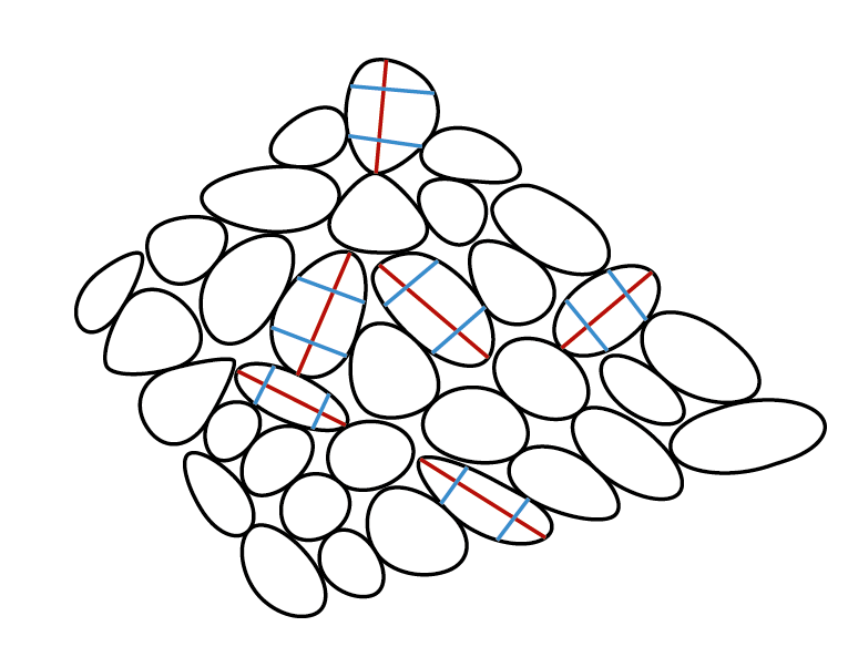

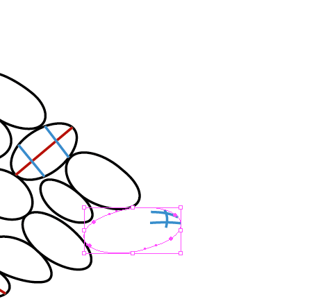

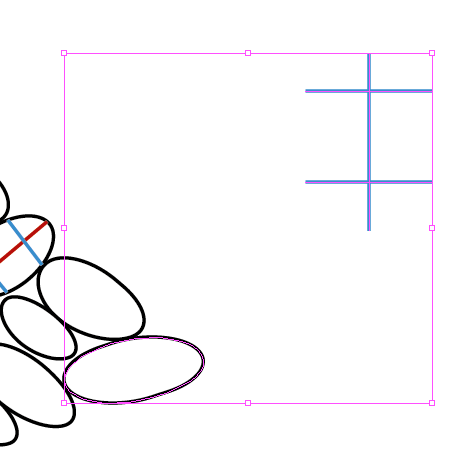

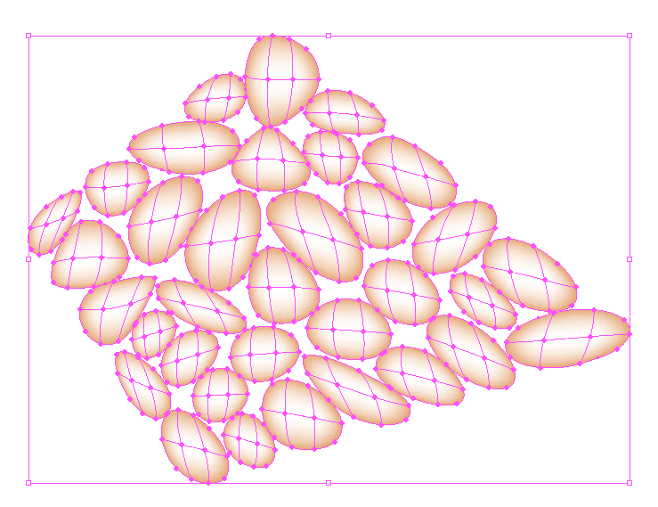

Да честно говоря я сложные техники придумываю, ну да в основном по биоформам:) Хочу просто сделать технику относительно быстрого перевода в градиент мэш
1.Создаете ,,базовый объект,, с меш сеткой приблизительно нужной формы (в данном случае овал)
2. Ставим выше в стопке над объектом на который хотим перенести мешевую сетку
3.Выделяем меш и объект, выполняем команду Object---Envelope Distort---Make with top object.
4.Object-Expand.
Можно все загнать в Action.

Слишком непредсказуемые результаты...
Кстати, спасибо! Попробовал сделать
2 на 3, помогло:) Не прямо но косвено навело на мысль
Не совсем идеально, но работать можно
Реакции: _MBK_, Skvoznyak и George
